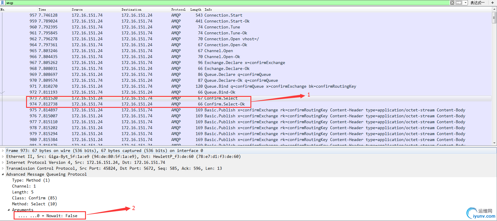

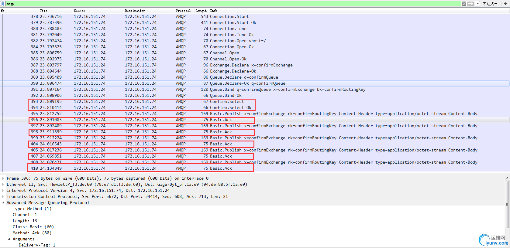

  在第50行调用Channel信道的confirmSelect方法将当前信道设置成了confirm模式,第57行通过for循环调用Channel的basicPublish方法发送了5条消息到消息队列中,第58行调用waitForConfirms方法等待broker服务端返回ack或者nack消息,这种模式每发送一条消息就会等待broker代理服务器返回消息,这点我们可以从抓包的角度观察结果:
  可以看到上面生产者通过Confirm.Select将当前Channel信道设置成confirm模式,broker代理服务器收到之后回传Confirm.Select-Ok同一将当前Channel设置成confirm模式,此外看到返回5条Basic.Ack消息;

  从红色箭头的标号1出可以看到:首先是24向74发送了Confirm.Select消息表示请求将当前信道设置为confirm模式,接着74向24回送了Confirm.Select-Ok消息表示同意将信道设置成confirm模式,从红色标号2处NoWait字段的值为false也印证了我们如果直接调用Channel信道的confirmSelect()方法的话,实际上默认是开启broker回传Confirm.Select-Ok确认消息的;

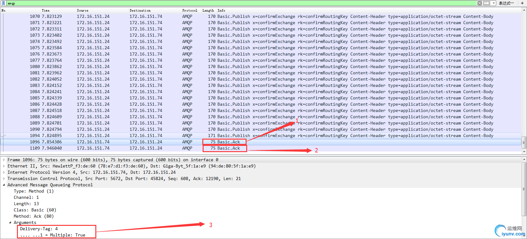

  接下来我们看看broker回传给客户端的确认消息数据包是什么样子的呢?同样通过抓包看看结果:
  你会发现,在上面测试1中我们通过for循环发送了100条消息,但是在抓包的时候我们仅仅看到有两个Basic.Ack确认消息回传回来,原因在于上面截图的标号3处,你会发现Multiple域的值是True的,之前我们已经讲过broker可以设置Multiple域表示broker已经收到当前确认消息的Delivery-Tag域之前标号的消息,以上面截图为例的话表示broker告诉发送者编号4之前的消息已经全部收到了,从这点我们看出broker端默认情况下是进行批量回复的,并不是针对每条消息都发送一条ack消息;
