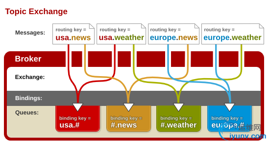

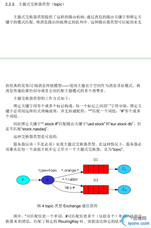

交换机有多种类型。他们都是做路由的,但是它们接受不同类型的绑定。为什么不创建一种交换机来处理所有类型的路由规则呢?因为每种规则用来做匹配分子的CPU开销是不同的。例如,一个“topic”类型的交换机试图将消息的路由键与类似“dogs.*”的模式进行匹配。匹配这种末端的通配符比直接将路由键与“dogs”比较(“direct”类型的交换机)要消耗更多的CPU。如果你不需要“topic”类型的交换机带来的灵活性,你可以通过使用“direct”类型的交换机获取更高的处理效率。那么有哪些类型,他们又是怎么处理的呢?
  Exchange
Exchange Direct
Exchange Fanout
Exchange Topic

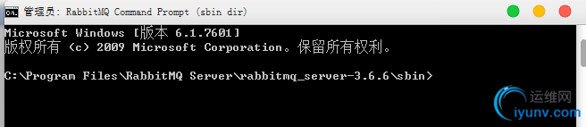

安装成功后,可以通过dos命令来查看是否真的安装成功且正常启动,因此cmd后输入以下命令:
-- 定位到rabbitmq的安装路径:
-- 上述命令回车后接着输入rabbitmqctl status,回车后出现下面一坨的即说明安装没有问题:
