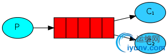

      Work Queues
      在这种模式下,RabbitMQ会默认把P发的消息依次发给各个消费者C,跟负载均衡差不多

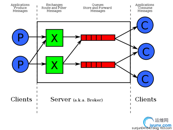

      Publish\Subscribe(消息发布\订阅)
      之前的例子都基本都是1对1的消息发送和接收,即消息只能发送到指定的queue里,但有些时候你想让你的消息被所有的Queue收到,类似广播的效果,这时候就要用到exchange了,
      An exchange is a very simple thing. On one side it receives messages from producers and the other side it pushes them to queues. The exchange must know exactly what to do with a message it receives. Should it be appended to a particular queue? Should it be appended to many queues? Or should it get discarded. The rules for that are defined by the exchange type.
      Exchange在定义的时候是有类型的,以决定到底是哪些Queue符合条件,可以接收消息
    fanout: 所有bind到此exchange的queue都可以接收消息
    direct: 通过routingKey和exchange决定的那个唯一的queue可以接收消息
    topic:所有符合routingKey(此时可以是一个表达式)的routingKey所bind的queue可以接收消息
       表达式符号说明:#代表一个或多个字符,*代表任何字符
          例:#.a会匹配a.a,aa.a,aaa.a等
              *.a会匹配a.a,b.a,c.a等
         注:使用RoutingKey为#,Exchange Type为topic的时候相当于使用fanout
      headers: 通过headers 来决定把消息发给哪些queue

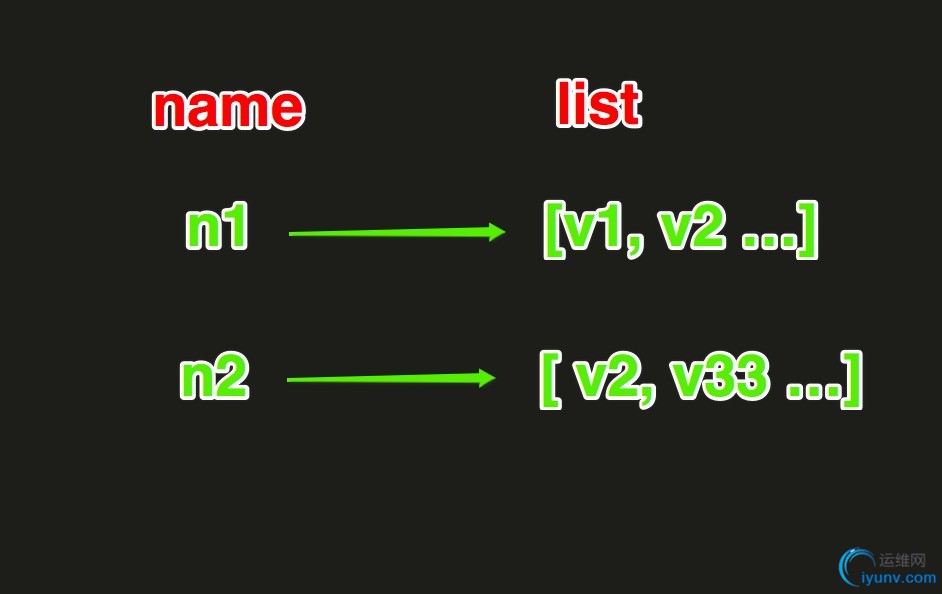

      List操作,redis中的List在在内存中按照一个name对应一个List来存储。如图:
      lpush(name,values)
