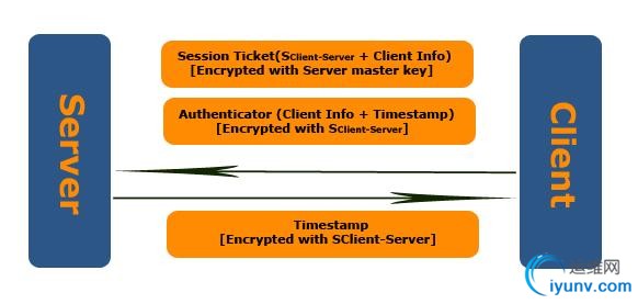

  在这个基础上,我们再来看看Server如何对Client进行认证:Client通过自己的Master Key对KDC加密的Session Key进行解密从而获得Session Key,随后创建Authenticator(Client Info + Timestamp)并用Session Key对其加密。最后连同从KDC获得的、被Server的Master Key加密过的数据包(Client Info + Session Key)一并发送到Server端。我们把通过Server的Master Key加密过的数据包称为Session Ticket
  当Server接收到这两组数据后,先使用他自己的Master Key对Session Ticket进行解密,从而获得Session Key。随后使用该Session Key解密Authenticator,通过比较Authenticator中的Client InfoSession Ticket中的Client Info从而实现对Client的认证。

  Kerberos一个重要的优势在于它能够提供双向认证:不但Server可以对Client 进行认证,Client也能对Server进行认证
  具体过程是这样的,如果Client需要对他访问的Server进行认证,会在它向Server发送的Credential中设置一个是否需要认证的Flag。Server在对Client认证成功之后,会把Authenticator中的Timestamp提出出来,通过Session Key进行加密,当Client接收到并使用Session Key进行解密之后,如果确认Timestamp和原来的完全一致,那么他可以认定Server正式他试图访问的Server。
  那么为什么Server不直接把通过Session Key进行加密的Authenticator原样发送给Client,而要把Timestamp提取出来加密发送给Client呢?原因在于防止恶意的监听者通过获取的Client发送的Authenticator冒充Server获得Client的认证。

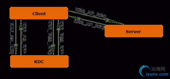

  下图简单展示了完成这个3个Sub-protocol所进行Message Exchange。
1. Authentication Service Exchange
  通过这个Sub-protocol,KDC(确切地说是KDC中的Authentication Service)实现对Client身份的确认,并颁发给该Client一个TGT。具体过程如下:
  Client向KDC的Authentication Service发送Authentication Service Request(KRB_AS_REQ), 为了确保KRB_AS_REQ仅限于自己和KDC知道,Client使用自己的Master Key对KRB_AS_REQ的主体部分进行加密(KDC可以通过Domain 的Account Database获得该Client的Master Key)。KRB_AS_REQ的大体包含以下的内容:
  • Pre-authentication data:包含用以证明自己身份的信息。说白了,就是证明自己知道自己声称的那个account的Password。一般地,它的内容是一个被Client的Master key加密过的Timestamp。
  • Client name & realm: 简单地说就是Domain name\Client
  • Server Name:注意这里的Server Name并不是Client真正要访问的Server的名称,而我们也说了TGT是和Server无关的(Client只能使用Ticket,而不是TGT去访问Server)。这里的Server Name实际上是KDC的Ticket Granting Service的Server Name
  AS(Authentication Service)通过它接收到的KRB_AS_REQ验证发送方的是否是在Client name & realm中声称的那个人,也就是说要验证发送放是否知道Client的Password。所以AS只需从Account Database中提取Client对应的Master Key对Pre-authentication data进行解密,如果是一个合法的Timestamp,则可以证明发送放提供的是正确无误的密码。验证通过之后,AS将一份Authentication Service Response(KRB_AS_REP)发送给Client。KRB_AS_REQ主要包含两个部分:本Client的Master Key加密过的Session Key(SKDC-Client:Logon Session Key)和被自己(KDC)加密的TGT。而TGT大体又包含以下的内容:
  • Session Key: SKDC-Client:Logon Session Key
  • End time: TGT到期的时间。
  Client通过自己的Master Key对第一部分解密获得Session Key(SKDC-Client:Logon Session Key)之后,携带着TGT便可以进入下一步:TGS(Ticket Granting Service)Exchange。

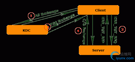

六、User2User Sub-Protocol:有效地保障Server的安全
  通过3个Sub-protocol的介绍,我们可以全面地掌握整个Kerberos的认证过程。实际上,在Windows 2000时代,基于Kerberos的Windows Authentication就是按照这样的工作流程来进行的。但是我在上面一节结束的时候也说了,基于3个Sub-protocol的Kerberos作为一种Network Authentication是具有它自己的局限和安全隐患的。我在整篇文章一直在强调这样的一个原则:以某个Entity的Long-term Key加密的数据不应该在网络中传递。原因很简单,所有的加密算法都不能保证100%的安全,对加密的数据进行解密只是一个时间的过程,最大限度地提供安全保障的做法就是:使用一个Short-term key(Session Key)代替Long-term Key对数据进行加密,使得恶意用户对其解密获得加密的Key时,该Key早已失效。但是对于3个Sub-Protocol的C/S Exchange,Client携带的Ticket却是被Server Master Key进行加密的,这显现不符合我们提出的原则,降低Server的安全系数。
  所以我们必须寻求一种解决方案来解决上面的问题。这个解决方案很明显:就是采用一个Short-term的Session Key,而不是Server Master Key对Ticket进行加密。这就是我们今天要介绍的Kerberos的第4个Sub-protocol:User2User Protocol。我们知道,既然是Session Key,仅必然涉及到两方,而在Kerberos整个认证过程涉及到3方:Client、Server和KDC,所以用于加密Ticket的只可能是Server和KDC之间的Session Key(SKDC-Server)。
  我们知道Client通过在AS Exchange阶段获得的TGT从KDC那么获得访问Server的Ticket。原来的Ticket是通过Server的Master Key进行加密的,而这个Master Key可以通过Account Database获得。但是现在KDC需要使用Server和KDC之间的SKDC-Server进行加密,而KDC是不会维护这个Session Key,所以这个Session Key只能靠申请Ticket的Client提供。所以在AS Exchange和TGS Exchange之间,Client还得对Server进行请求已获得Server和KDC之间的Session Key(SKDC-Server)。而对于Server来说,它可以像Client一样通过AS Exchange获得他和KDC之间的Session Key(SKDC-Server)和一个封装了这个Session Key并被KDC的Master Key进行加密的TGT,一旦获得这个TGT,Server会缓存它,以待Client对它的请求。我们现在来详细地讨论这一过程。
上图基本上翻译了基于User2User的认证过程,这个过程由4个步骤组成。我们发现较之我在上面一节介绍的基于传统3个Sub-protocol的认证过程,这次对了第2部。我们从头到尾简单地过一遍:
  • AS Exchange:Client通过此过程获得了属于自己的TGT,有了此TGT,Client可凭此向KDC申请用于访问某个Server的Ticket。
  • 这一步的主要任务是获得封装了Server和KDC的Session Key(SKDC-Server)的属于Server的TGT。如果该TGT存在于Server的缓存中,则Server会直接将其返回给Client。否则通过AS Exchange从KDC获取。
  • TGS Exchange:Client通过向KDC提供自己的TGT,Server的TGT以及Authenticator向KDC申请用于访问Server的Ticket。KDC使用先用自己的Master Key解密Client的TGT获得SKDC-Client,通过SKDC-Client解密Authenticator验证发送者是否是TGT的真正拥有者,验证通过再用自己的Master Key解密Server的TGT获得KDC和Server 的Session Key(SKDC-Server),并用该Session Key加密Ticket返回给Client。
  • C/S Exchange:Client携带者通过KDC和Server 的Session Key(SKDC-Server)进行加密的Ticket和通过Client和Server的Session Key(SServer-Client)的Authenticator访问Server,Server通过SKDC-Server解密Ticket获得SServer-Client,通过SServer-Client解密Authenticator实现对Client的验证。
  这就是整个过程。
