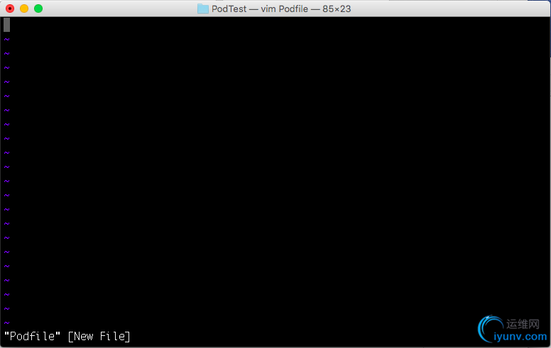

  接着上一步,终端输入$vim Podfile
  键盘输入 i,进入编辑模式,输入
  platform :iOS, '8.0'
target "PodTest" do
pod 'MBProgressHUD', '~> 1.0.0'
end
  然后按Esc,并且输入“ :”号进入vim命令模式,然后在冒号后边输入wq
  注意:键盘输入 :后,才能输入wq。回车后发现PodTest项目总目录中多一个Podfile文件

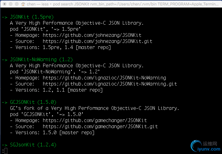

2、CocoaPods可以查找你想要的第三方库
  终端输入命令:pod search JSONKit
  疯了了,我怎么查找这么大众的关键字,好多库~~
  然后重新编辑Podfile文件,按照之前的步骤,把更多的库都导入项目!

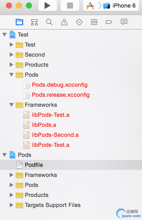

  10、Xcode - ld: library not found for -lPods
  当新增加一个Target,并且pod install后,由于创建项目是默认创建的Target的Build Phases中引用了旧的.a,例如libPods.a,当新增加Targget后,libPods.a已经变成了libPods-Test.a,而新增加的Target名字为Second,依赖的.a为libPods-Second.a。所以libPods.a此时已经不再被引用,并且不会被生成,如果任何地方引用了就会报错,解决办法是出现问题的Target的Build Phases中删除无用的.a引用,例如libPods.a
