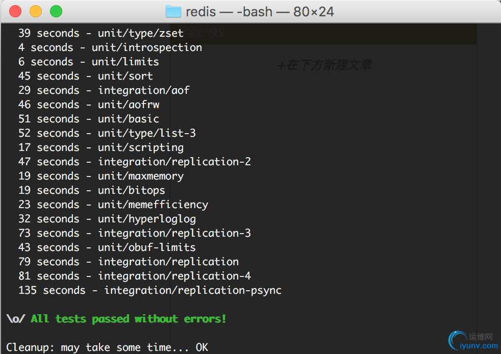

  编译测试:接下来在终端中切换到/usr/local/redis目录下,输入:sudo make test
DSC0001.jpg   编译安装:在终端中输入命令:sudo make install

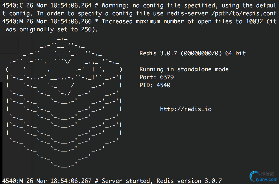

DSC0003.jpg   启动Redis,输入命令redis-server
DSC0005.jpg   看到这个界面表示我们已经成功的安装Redis。

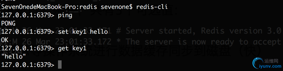

  1、检查是否启动:redis-cli ping
  2、redis-cli 跟上命令会将参数发送到本地redis 6379 的端口,下面来看看基本操作:
DSC0007.jpg   3、关闭命令:redis-cli shutdown
