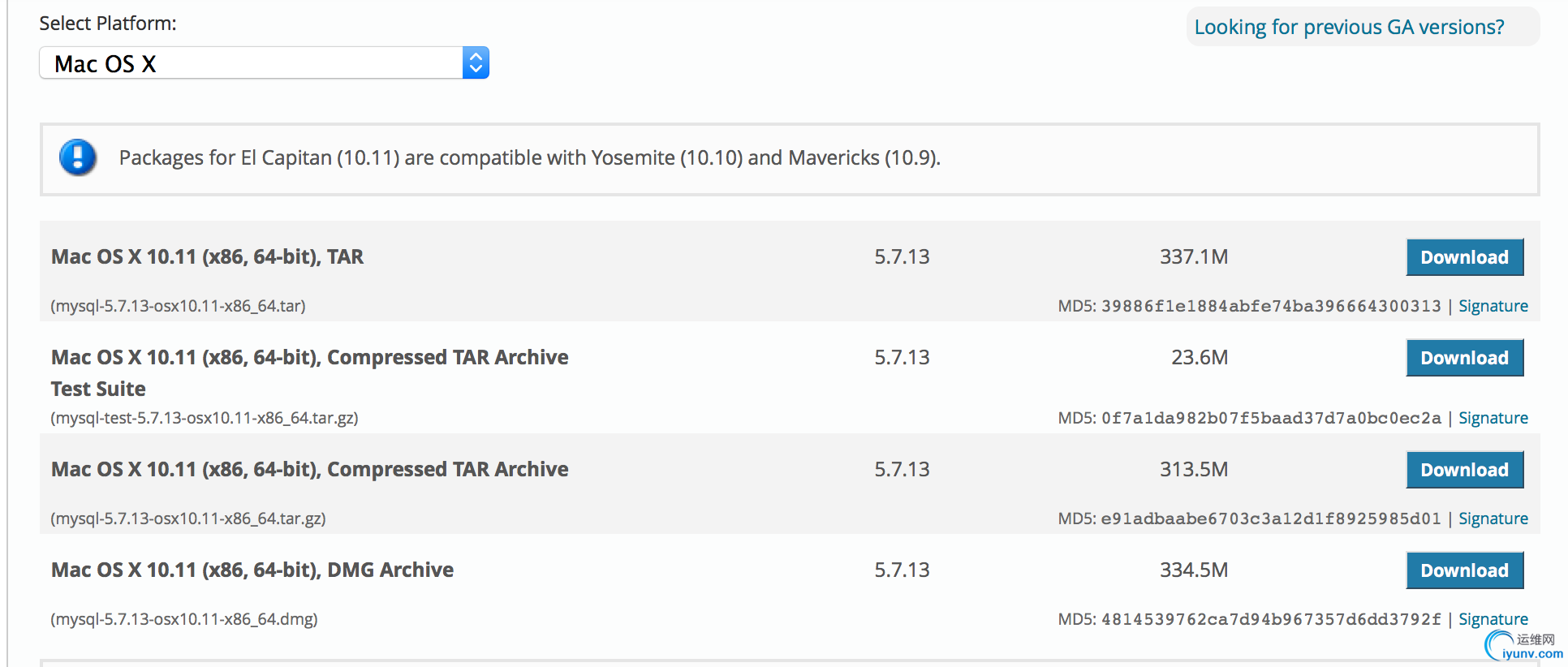

1. 首先去官方网站下载Mac适用的MySQL的dmg包
   下载页面 选择图中最下方的dmg包下载进行安装
  安装完成后 MySQL的安装目录为/usr/local/mysql/

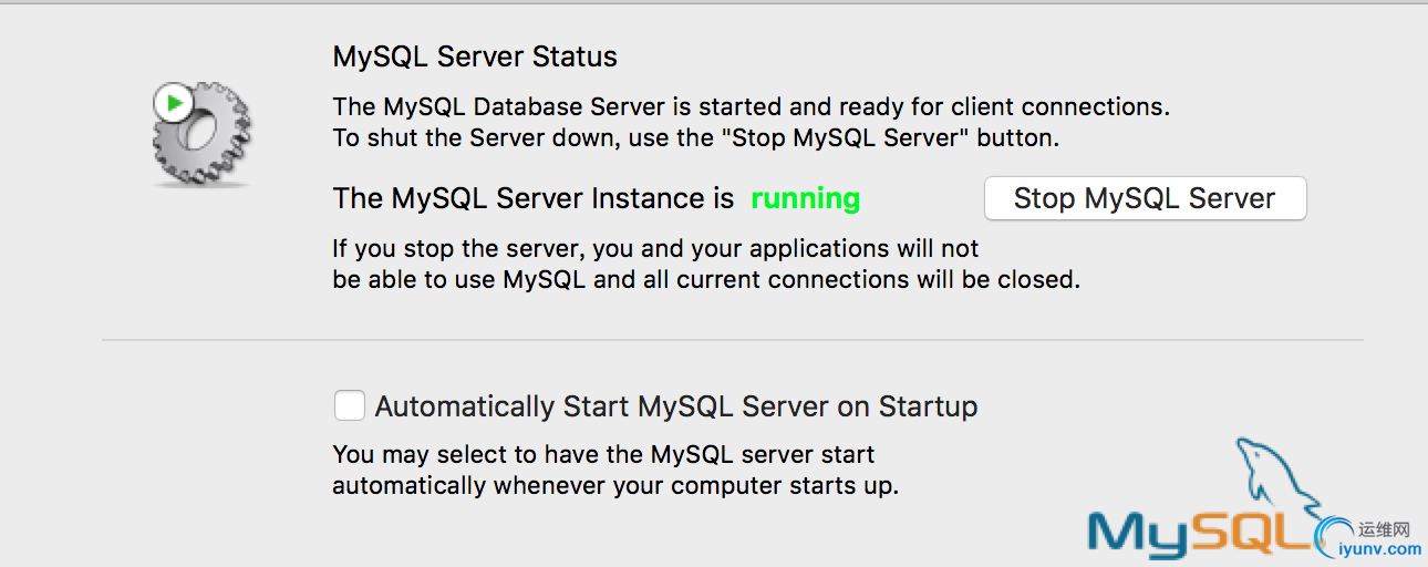

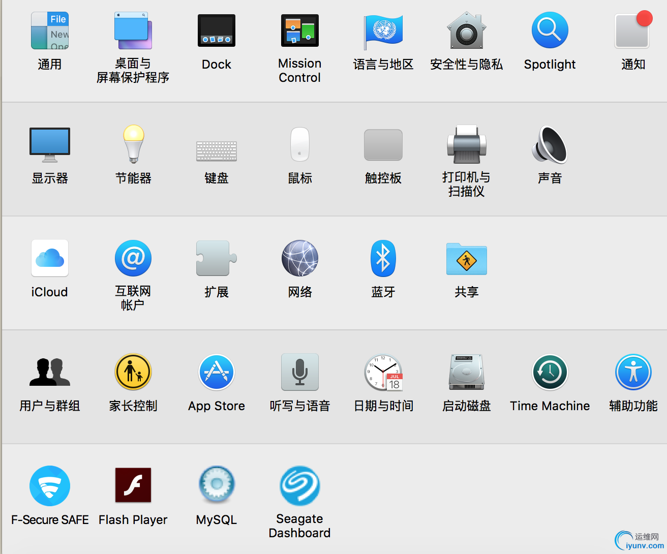

2. 启动服务
  设置里 找到MySQL 启动服务 显示running 则服务已启动
  上图倒数第二
  上图服务已启动
