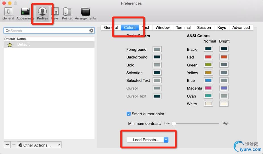

1>配色方案
Solarized Dark github 地址: https://github.com/altercation/solarized
克隆到本地,直接 git clone git://github.com/altercation/solarized.git
进入刚刚下载的工程的solarized/iterm2-colors-solarized 下双击 Solarized Dark.itermcolors 和 Solarized Light.itermcolors 两个文件就可以把配置文件导入到 iTerm2 里
通过load presets选择刚刚安装的配色主题即可

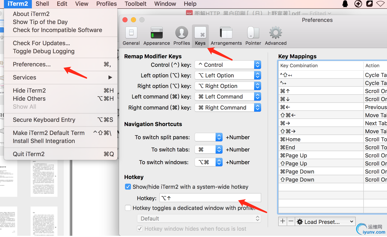

2>快捷键设置
iTerm2 - Preferences - Keys菜单下的hotkey中设置快捷键,可以在任何地方将iterm2 直接呼出
