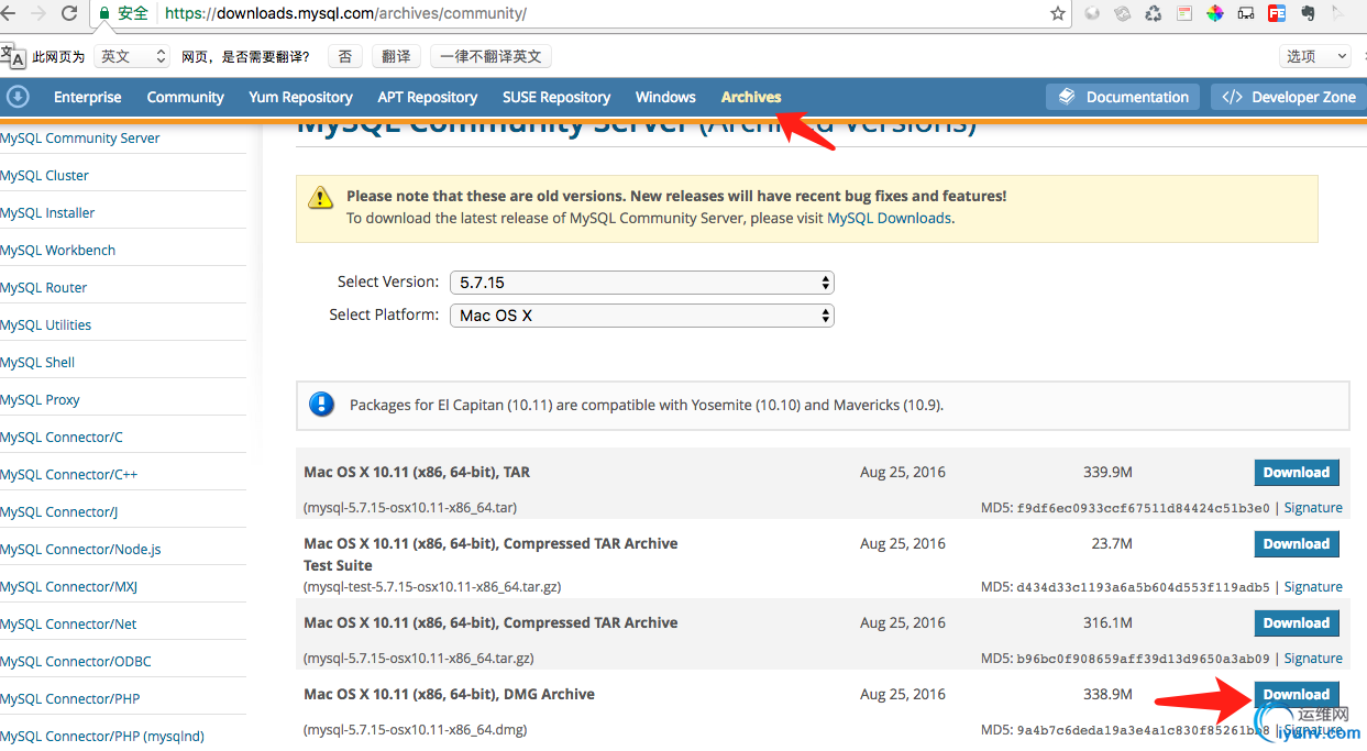

  1、登陆官网下载
  https://downloads.mysql.com/archives/community/

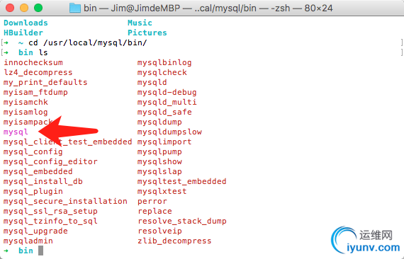

  ▲验证是否安装成功,进入/usr/local/mysql/bin/,用ls命令查看是否有mysql

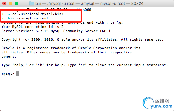

  进入/usr/local/mysql/bin/,以root身份启动mysql
./mysql -u root

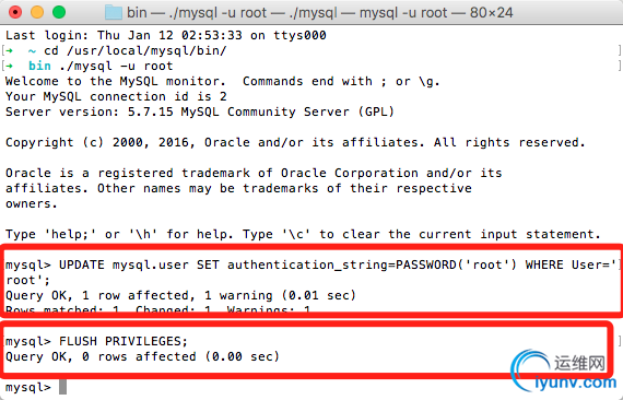

  输入以下命令修改密码,其中PASSWORD里面就是要设置的密码
UPDATE mysql.user SET authentication_string=PASSWORD('root') WHERE User='root';
FLUSH PRIVILEGES;

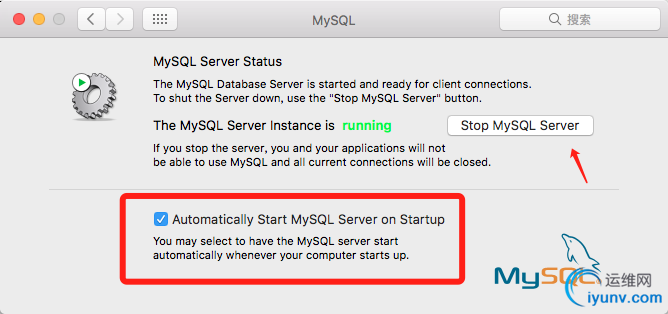

  其实对比发现,用dmg安转包安装的有很多好处,比如开机自动启动这些,全部都有gui工具使用
  在系统的偏好设置上如下:
  所以,非常推荐使用此方法安装在开发环境。
