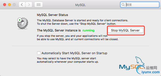

启动MySQL
  安装完成后,启动MySQL,具体启动方法如下:
  系统偏好设置->MySQL->Start MySQL Server
  启动MySQL

  继续填坑:MySQL修改密码
  1)关闭服务
  系统偏好设置->MySQL->Stop MySQL Server

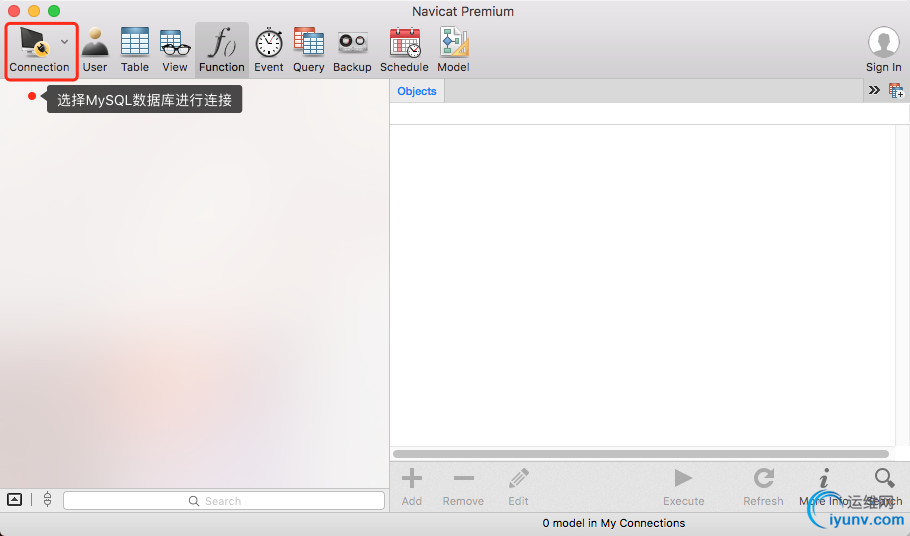

安装NavicatPremium
  NavicatPremium在网上下载就可以了,mac osX 可以在苹果网下载:http://www.pc6.com/mac/111878.html。
  下载下来直接安装就可以了。
  1、创建连接
  连接成功后出现如下界面就是连接成功了:
