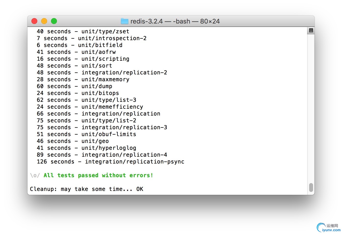

  4、编译测试:sudo make test
  正常情况下应该是这样的:
  5、redis安装:sudo make install
