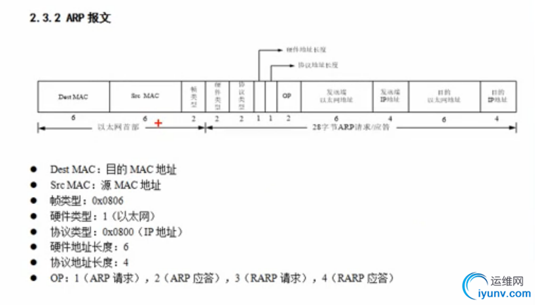

  最近刚好在看linux系统socket相关的API, 刚好看到ARP相关的接口,就想到了arp欺骗, 以下为arp报文的数据结构
  我这边所用原始的C++ 实现了一个ARP欺骗, 没有很多代码, 只要把准备好的数据, 发送给到网卡接口, 利用这个小工具, 也可以让局域网内的一台计算机或者移动设备暂时掉线, 很好用谁试谁知道:
