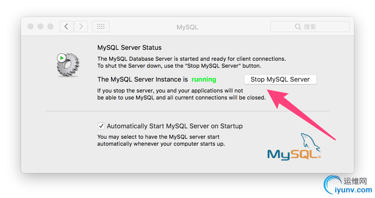

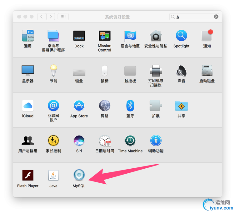

  1.启动mysql
  2、
cd /usr/local/mysql/bin/
./mysql -uroot -p
提示输入密码,此时输入拷贝下来的临时密码
