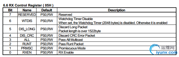

    2)MAC地址过滤 :    配合DM9000中RCR(接受控制寄存器)寄存器以及DM9000物理地址和广播地址寄存器共同实现对非匹配MAC地址包的过滤功能
                            配置说明 :
                            假设配置的本地MAC地址为 28 5b 6d 5c 58 73 。注意mac地址的首位需要为偶数
                            将RCR寄存器的值配置为0X33 : 即打开DM9000的混杂模式,此时DM9000能够接受到所有的网络包,包括以
                            广播帧    :  FF FF FF FF FF FF XX XX XX XX XX XX..
                            其他MAC地址包 : 28 5b 6d 5c 58 74 XX XX XX XX XX XX...
                            多播帧  :33 33 01 00 02 00 XX XX XX XX XX XX...
                            当前匹配mac地址包 :28 5b 6d 5c 58 73 XX XX XX XX XX XX...
                           将RCR寄存器的值配置为0X31 : 即关闭DM9000的混杂模式,此时DM9000能够接受到广播包、多播包、匹配本地MAC地址包
                           将RCR寄存器的值配置为0X39 : 即关闭DM9000的多包模式,貌似无效,还是能够接受到广播包、多播包、匹配本地MAC地址包
                           如果需要进一步过滤掉广播包和多播包,需要借助广播寄存地址;从网上资料查询得到,此处的广播寄存器地址就等效于一个校验位,能对通过的MAC地址计算并校验,
                           符合校验值得则通过MAC产生中断,不符合的则被过滤掉(自己未验证过);本次设置该广播寄存地址全部为零;经测试发现,能够将其他的多播包和广播包去除,只接收匹配本地MAC地址的

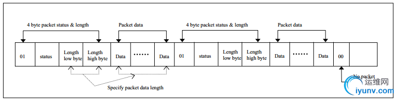

                            DM9000接受到的数据是进过MAC组帧过后的值,具体格式如下所示 :
                            第一个byte为接受包有效标志位 ; status为状态位;数据长度;后面其实还有两位校验位
                            假设上位机PC端发送一组数据长度为1040的数据 格式为 :FF FF FF FF FF FF 28 5b 6d 5c 58 73 保留为(4byte)   数据为(1024byte) 总共长度为  1040 byte
                            网口接受到的包格式为 :
                            01  XX 14 04    FF FF FF FF FF FF 28 5b 6d 5c 58 73 保留为(4byte)   数据为(1024byte) CRC(4byte);
                            接受包中的数据长度为0X414 即1044个;多出的4byte就是后面跟随的CRC

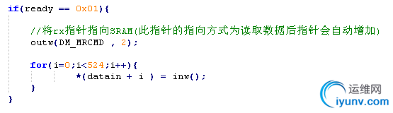

                            在移植过程中出现了一个关于读数的问题 :
                            1、程序移植到FLASH后发现接受到的数据出现错误。
                            原因 : DM9000内部设置从RX FIFO中将数据读取出来采用的是指针自动递增的模式;如果在有数据到来没有按照接受包的帧长度(1044)全部将数据读取出来,那么RX SRAM的自动指针是不会自动跳转回到初始位置;导致在进入中断时数据将会读取错误;
                            上图代码段想从接受到的数据中直接将信号提取出来;
                            rx_state = inw();
                            phy_addr[0] = inw(); .....
                            由于这些定义的变量只是为了将占据数据包中相应部分去除,使得读取RX FIFO 指针依次移动至有效数据位置上。然后获取有效数据位;
                            由于DSP程序代码打开了最高级别的优化,使得这些未使用的代码段直接被优化掉,使得RX FIFO指针在操作时没有移位到数据位上。
                            通过对变量添加volatile 关键字也不是全部都有效;所以将代码做了如下修改
    如有错误请指正
