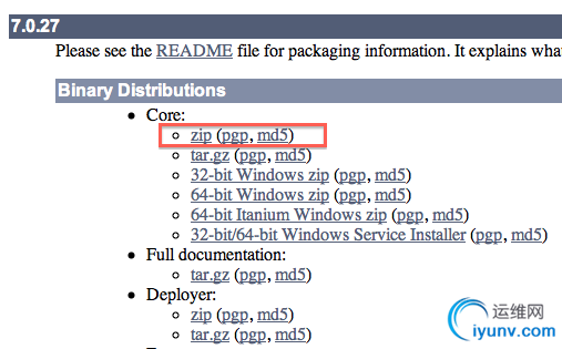

  第一步:下载Tomcat
  这里Himi下载的tomcat version:7.0.27
  直接上下载地址:http://tomcat.apache.org/download-70.cgi
  直接下载如下选中即可:

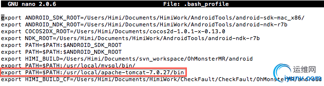

  (便捷)当然为了方便你以后对tomcat操作,我们可以将tomcat的bin路径放入环境变量中:
  1.打开你的终端:然后输入  pico .bash_profile   回车
  2. 然后添加你tomcat放入的路径的path,如下图所示:
  编辑完后,control+x   (保存)    继续 :y   (同意)     回车;
