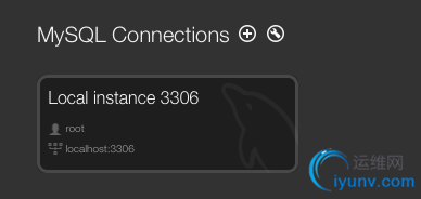

  Mac上安装MySQL就不多说了,去mysql的官网上下载最新的mysql包以及workbench,先安装哪个影响都不大。如果你是第一次安装,在mysql安装完成之后,会弹出来一个root账号的临时密码,就像下面的图:
  我第一次的时候以为是个秘钥啥的,就没有细看,直接关掉了,直到我在workbench中想要连接mysql时,试了各种密码都不行,才知道那个密码是有用的。

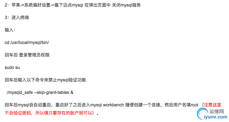

  没办法,我就去网上找,基本上网上说的都是这样的解决办法:
  我用这样的方法也确实进去了,不要密码,但是我也没法修改root的原始密码,倒是不影响我适用,于是新建了一个连接,然后在我的本地建了个schema,然后写了一堆建表、triggle啥的,本来一切都好好的。。。然后某天,我重启了一下电脑,发现连不进去了。不能每次都绕过认证啊,于是又开始在网上一堆搜解决办法,最后还是在stackoverflow上面找到了一个适合我的办法,万能的stackoverflow!!

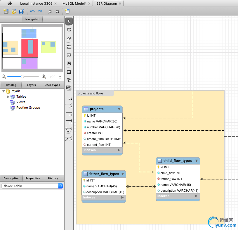

  最先使用workbench那会我还没有装mysql,只是在网上查了下有没有类似于powerdesinger一样强大的工具,可以用来设计mysql的数据库架构等,然后就找到了这个,当时也只是利用它的EER diagram,入口在主界面的左下角:
  那个sakila_full的是它的一个示例模板,左边那个是我自己见的,其实就是类似于PowerDesigner啦:
  你可以在这里面设置各个表的结构,还可以设置Foreign key,trigger等
  说到foreign key就不得不提在mysql里面的两种不同的reference关系了:identifying>
  虚线是non-identifying ,实线是identifying 的关系,翻译成中文就是强关联和弱关联,所谓强关联(identifying>  好吧,我知道我解释的也非常不清楚,同学们还是去google下这两个之间的区别吧,网上的例子挺多的,我就不细说了。
  重点说下最后一个工具,就是在1:n前面有个类似于取色器一样的那个工具,那个是可以在现有的表结构之上建立外键关系的,先点击一个表中的某个键,然后点击它所引用的表中的某个键,这样就建立好一个foreigner key了,而且它会自动判断你这个关系是不是identifying的。我所有的外键约束都是用这个做好的。

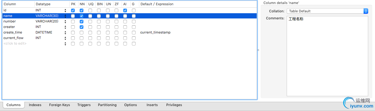

  另外我们双击某个表,就出来这样的设置界面:
  注意我在id后面的AI列打上了勾,这个列表示是自增序列的意思,注意mysql里面自增序列是每个表独有的,而不是oracle那样需要建立一个自增序列的,这个我在之前的blog中也有叙述。然后在最右侧,可以设置你这一列的字符集以及注释信息,这些内容我们通过这样的可视化界面设置好之后,后面我会介绍如何导出SQL文件,那个文件省去了很多我们手动写代码的繁琐了,特别方便。
  在上面那个截图的底端,我们还可以分别进入到index、foreign key以及trigger等的界面,都可以很直观的进行设置。

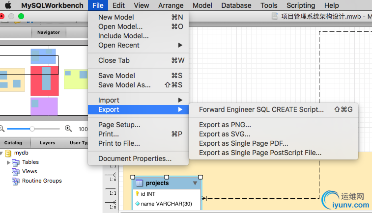

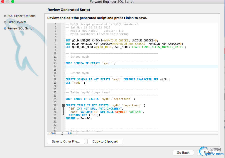

  好了,在这里面,我们基本上可以通过可视化的方式,把我们的整个数据库架构搭建起来,那我们一定希望可以把相应的sql语句输出,没问题,接下里就是如何导出了:

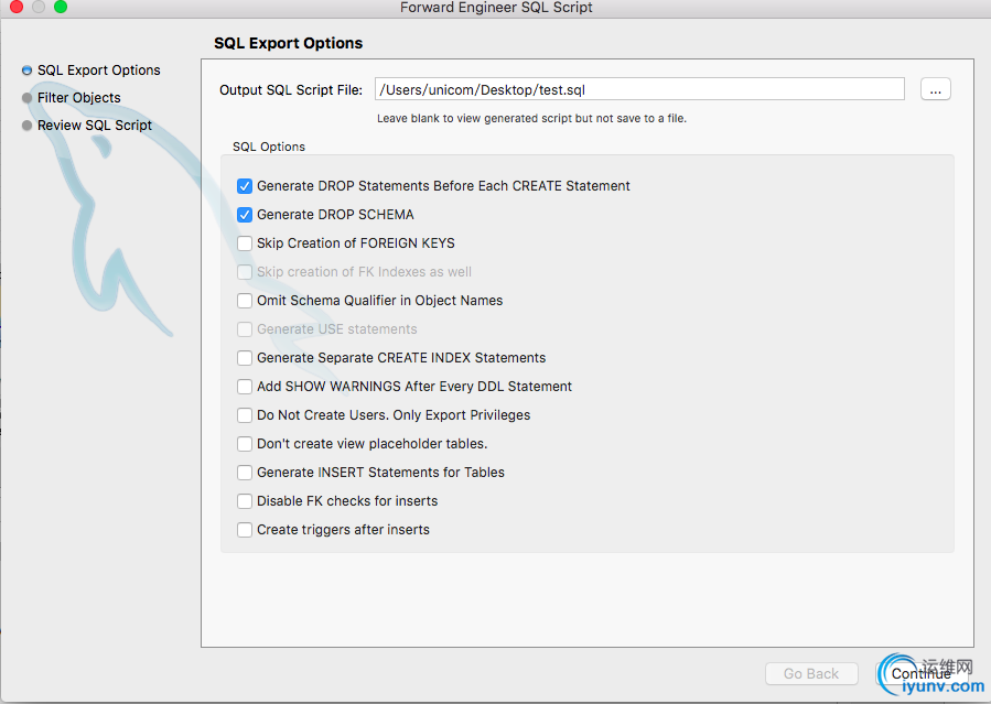

  file->Export->Forward Engineer SQL CREATE Script...
  这里可以选择导出的位置,还有一些定制化的选项,勾选不同的选项会导致你的sql 脚本发生相应的改变

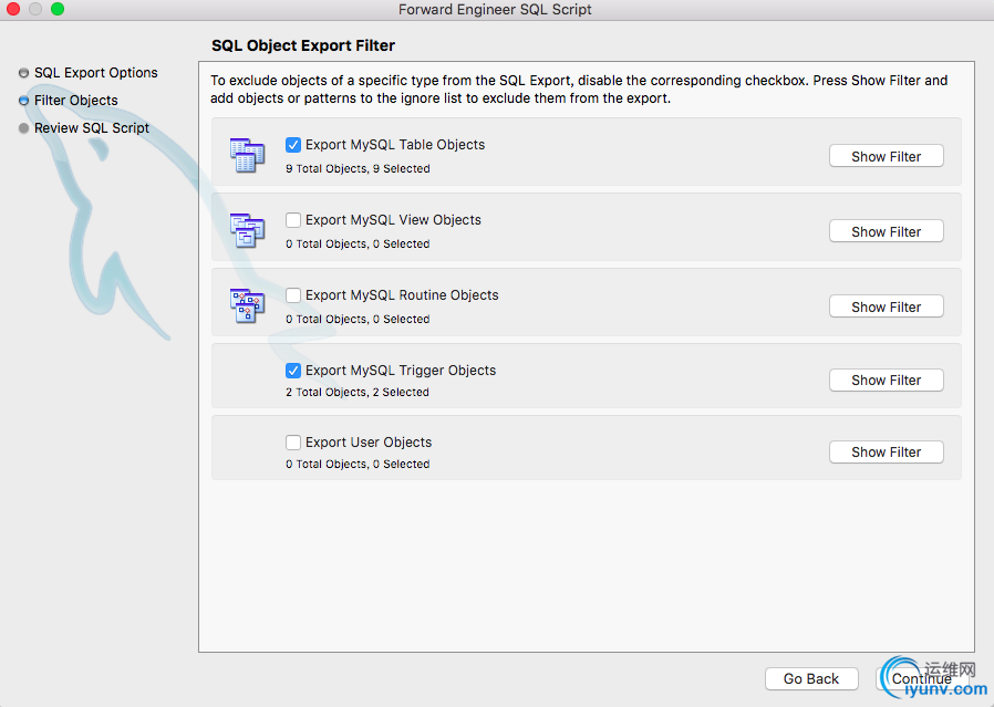

  接下来会询问要导出的内容,默认你建好的东西都会帮你导出来,我这里有9个表,然后2个触发器,所以都包含进来,点击continue就到最后一步了
  这里面我们可以看一下我们的之前的那些建好的表啊、触发器啊语句是如何写的,是不是很方便啊~这样做数据库的移植也非常的方便,而且因为有了这个脚本,这篇blog开头讲到的重新安装mysql之后我才能迅速地在第一时间恢复数据库。
