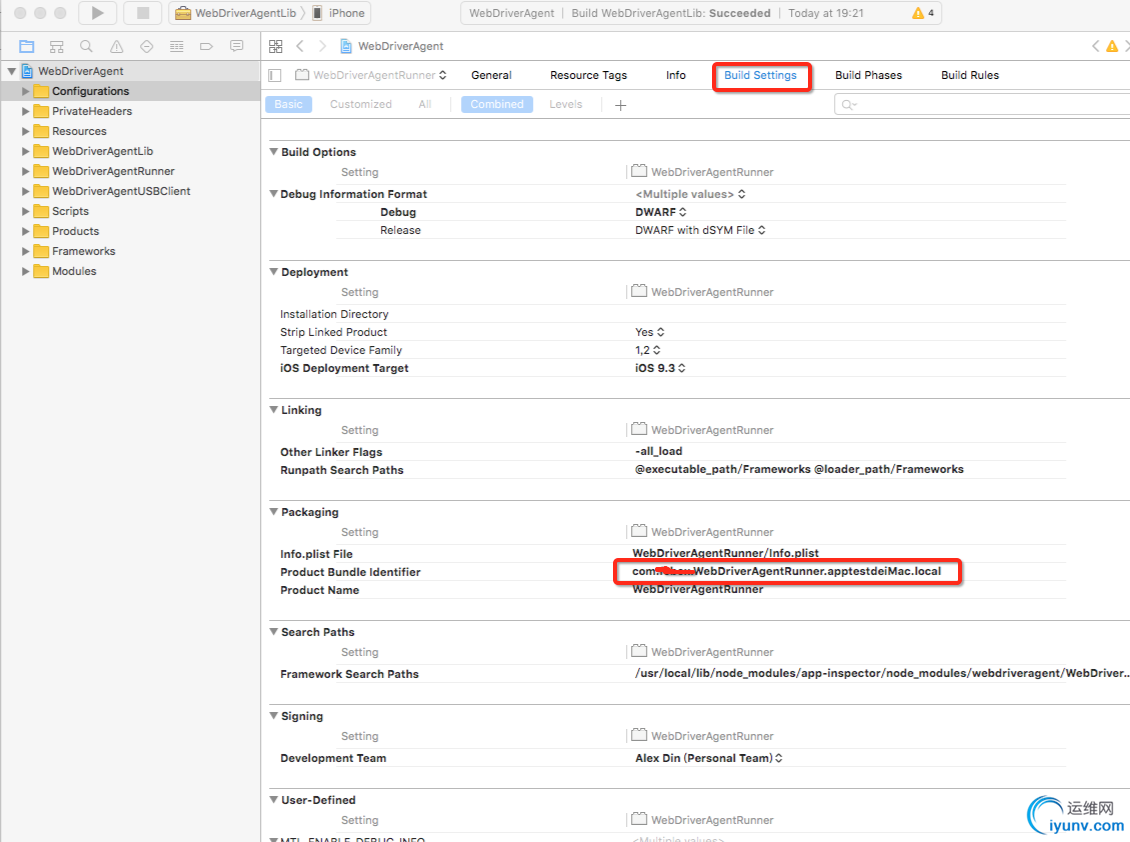

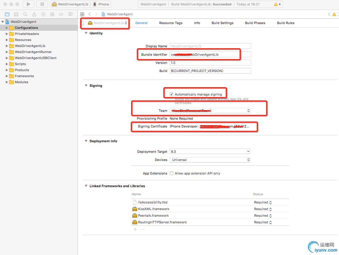

  用xcode 打开WebDriverAgent.xcodeproj文件,对项目文件进行重新编译,
  编译:WebDriverAgentLib编译选项
  修改Bundle id,Team选为登录xcode的appid,

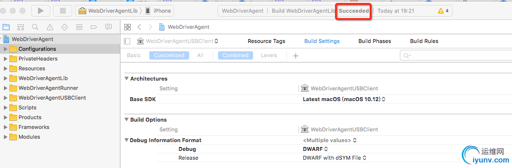

  编译:WebDriverAgentRunner
  每个编译一定要出现succeeded才行

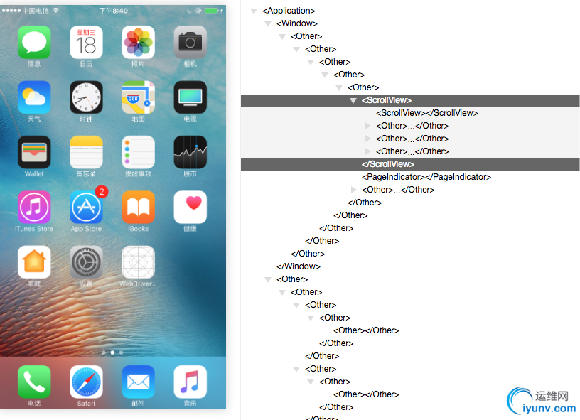

  编译完成,就可以启动macaca inspector 命令:app-inspector --port 56789 -u f9b87274e2a24b310399ddxxxxxx
  启动后再浏览器中输入localhost:56789 访问,(实际端口以执行命令显示为准),手机会安装一个程序,需要手动点击这个名为:WebDriverAgentRunner的app, 会提示要在设置中信任改开发者开发的软件,进入手机>设置>通用>设备管理 >开发者应用 >信任WebDriverAgentRunner

  提示出错误:xctest client exit with code: 65
>> xctest-client.js:181:14 [master] pid:33863 xctest client exit with code: 65, signal: null
>> xctest-client.js:145:16 [master] pid:33863 deviceconsole exit with code: null, signal: SIGKILL
>> xctest-client.js:255:14 [master] pid:33863 Fail to start xctest: undefined
>> app-inspector:66:44 [master] pid:33863 undefined
  解决办法:在xcode 中编译下:WebDriverAgentUSBClient
  再删除手机上的WDA,重复启动下
app-inspector --port 56789 -u f9b87274e2a24b310399dd56dd80f8561d99fdac --verbose
  在再手机中信任开发者。就可以了,这个问题是签名问题
  又由于macaca inspector 无法查看所有的元素,只有通过代码获取运行时xml页面元素布局   获取xml内容方法为:System.out.println(driver.getPageSource());
  获取如下,有了这个xml文件内容,就能根据实际内容得到xpath  name 登录内容,完美解决元素查找问题
