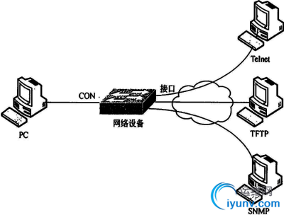

      (1)网络设备的常见连接方式:
      网络设备的常见连接方式有四种:
1.CON:Console口连接终端或运行终端仿真软件(如Windows的超级终端)的PC。
2.Telnet:通过Telnet远程登录配置交换机。
3.TFTP:可以通过TFTP服务器下载配置信息,TFTP服务器可以运行在UNIX工作站或者PC工作站。
4.SNMP:通过运行网管软件(如CISCOWorks)的工作站来管理交换机的配置。

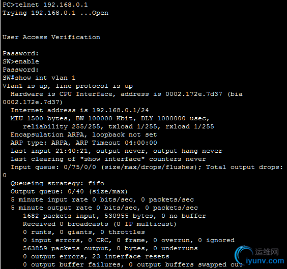

      配置实例: 搭建一个虚拟场景:
      PC_A充当虚拟终端通过Console线连接并配置交换机,配置成功后在PC_B上通过Telnet远程登录交换机。
      PC_A的配置代码:
enable
conf t
host SW
int vlan 1
ip add 192.168.0.1 255.255.255.0
no shut
exit
enable secret cisco
line vty 0 4
password 123456
login
end
      给PC_B配置IP地址: 192.168.0.2
      PC_B的telnet登录测试:

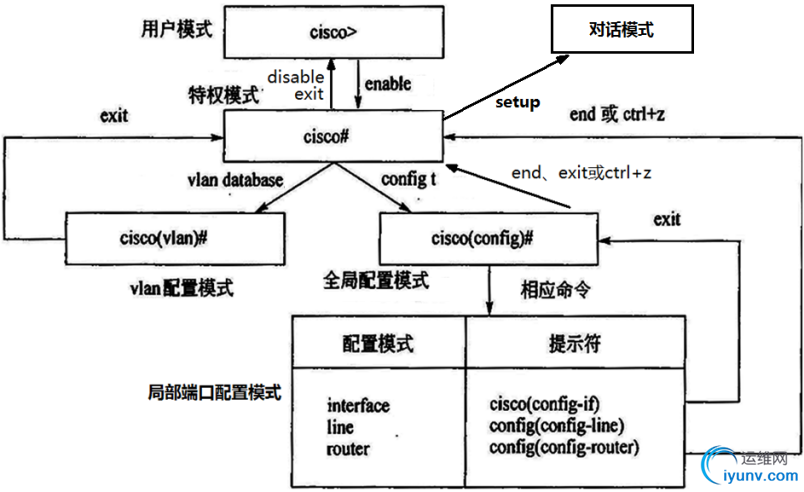

      (2)Cisco ISO命令模式
      CISCO的交换机和路由器都运行IOS网络操作系统,其命令模式基本相同:
这里以交换机为例介绍Cisco命令模式,假设主机名为MyHost:
1.用户模式MyHost>
一旦连接到网络设备后,即进入用户模式B,这时只能看到交换机的连接状态,访问其他网络和主机,但不能看到和更改交换机的配置内容。
2.特权模式MyHost#
在用户模式下输入enable或en指令进入特权模式,不但可以执行所有的用户命令,还可以看到和更改交换机的配置内容。
3.全局配置模式MyHost(config)#
在特权模式下输入configure terminal或conf t进入全局配置模式,这时可以设置全局参数。
4.局部配置模式
(config-if)(config-vlan)(config-line)......在全局配置模式下输入局部配置参数可以进入不同的局部配置模式。
5.>或rommon>
在开机后60s内按Ctrl+Break快捷键即可进入此模式,这时交换机不能完成正常的功能,只能进行软件升级和手工引导。

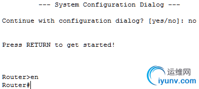

6.设置对话模式

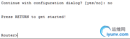

新的路由器开机时自动进入的模式,在特权命令模式(在用户模式下输入enable)下使用setup命令也可以进入此模式。这时可以通过对话方式对交换机进行设置。
7.MyHost(vlan)#
在特权模式下输入vlan database,进入vlan配置模式,这时可以配置交换机的vlan参数。
注意:不论处在哪一级模式,都可用exit命令退回到前一级模式,使用end命令或Ctrl+z可以直接回到特权模式。

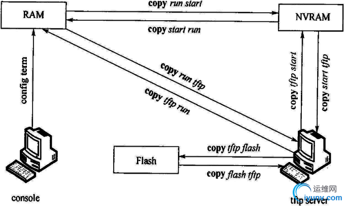

      NVRAM是非易失性RAM(Nonvolatile RAM),用于存储网络设备的启动配置文件 (startup-config)。当startup-config被调入内存RAM中后,在RAM中运行的配置文件就是running-config。对配置文件作更改,其实只是对running-config作更改,所以在处理完毕后,一般要把更改好的配置保存到startup-config。
      示例1:搭建一个虚拟场景,在服务器上启用TFTP服务(默认开启)
      配置各设备IP地址之后,在终端设备上操作路由器:
      类似的copy tftp flash命令将服务器上的文件拷贝回来。

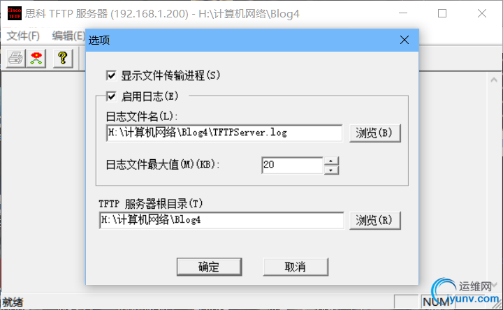

      步骤3:在计算机上打开Cisco TFTP Server软件,开启TFTP服务:
      开启TFTP服务并修改文件默认路径:

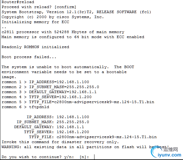

      示例3:删除路由器自带ISO文件并恢复ISO和配置信息:(在示例1的基础上)
        在路由器上执行如下操作,将其ISO文件删除:
        然后依次输入下面命令:
一行一行赋值,不允许出错
IP_ADDRESS=192.168.1.100
IP_SUBNET_MASK=255.255.255.0
DEFAULT_GATEWAY=192.168.1.1
TFTP_SERVER=192.168.1.200
TFTP_FILE=c2800nm-advipservicesk9-mz.124-15.T1.bin
tftpdnld
        输入y后路由器重新装在ISO文件,后出现下述提示:

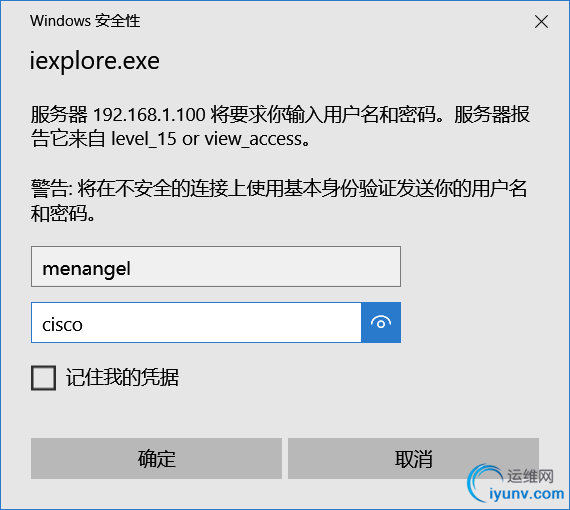

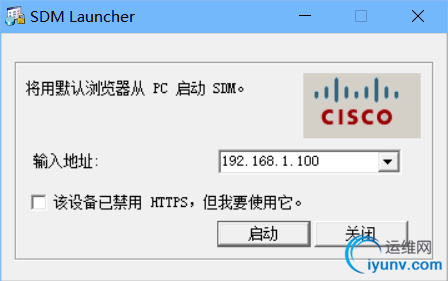

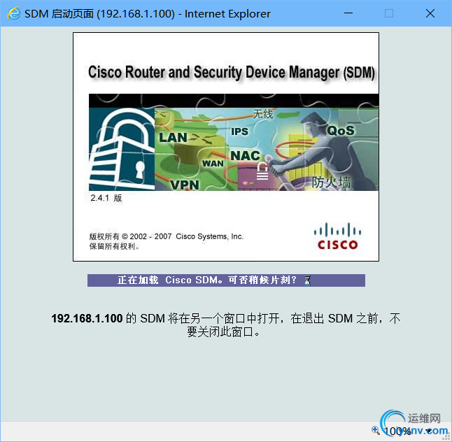

      类似之前配置主机ip地址为192.168.1.200,设置192.168.1.100为默认网关;
      安装cisco SDM软件(确认有java环境),输入ip地址192.168.1.100:
      点击启动,在浏览器中输入下述窗口,输入用户名和密码:
       点击确定后即可进入配置页面:

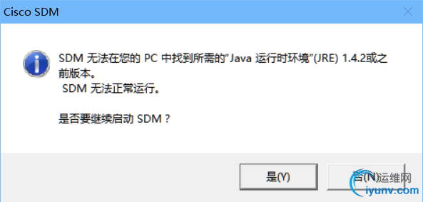

      如果启动Cisco SDM后有如下提醒而且IE浏览器会陷入等待状态的现象,说明计算机上JRE版本过高,出现兼容性问题,可以下一个低版本的JDK。

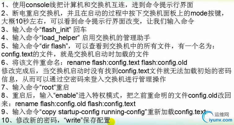

      2)交换机:
      由于Packet Tracer模拟器上Cisco交换机没有mode按键,所以不支持实验,这里仅仅介绍实验步骤:(此实验可以在真实交换机上做)
      总体来说,交换机或路由器的密码恢复技术是通过设置设备启动时是否加载配置文件来先进入特权模式,然后拷贝启动配置文件到运行配置文件实现的。如果想要修改新的密码,进入全局配置模式即可。再修改密码后要保存,将运行配置文件拷贝到启动配置文件。
