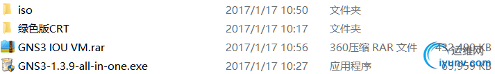

      安装前的准备:(下载地址:http://pan.baidu.com/s/1jHSyZTc)
1、GNS3-1.3.9-all-in-one
2、镜像文件-思科的2691镜像
3、VM虚拟机-12.0/11.0
4、Linux系统(用来模拟IOU网络设备)
5、CRT(用来与gns关联作为配置终端)

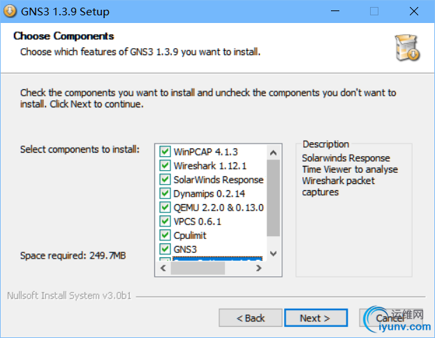

       安装软件:
      1.下载文件并解压后点击exe文件进行安装。
      2.要确保计算机上安装了winPCAP。
      3.根据提示完成软件的安装

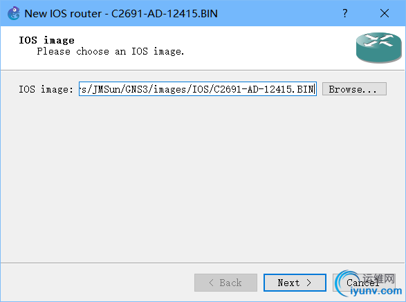

      根据镜像文件新建网络设备:

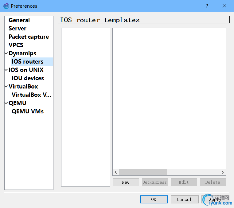

      1.打开GNS3,选择Edit菜单下的Preference,选中Dynamips下的IOS Routers:

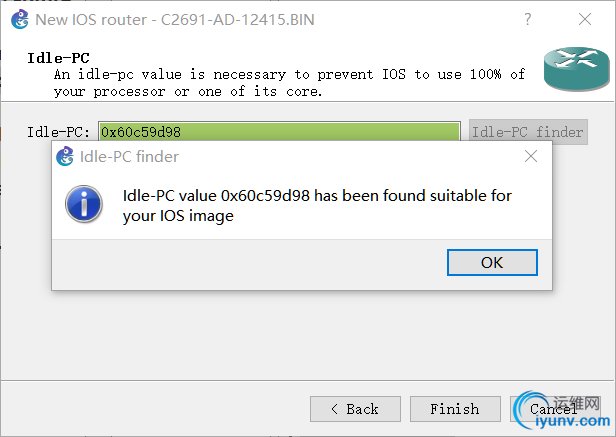

      2.点击New,根据镜像文件(C2691-AD-12415.BIN)新建路由设备:
      3.按向导进行,在最后获取Idle值,目的是降低单个网络设备的cpu使用率,使得本计算机可以模拟多个设备:
      可能出现的错误:
      加载ios 到获取idle-pc 时显示idle-pc could not create iosrouter: coulden`t connect tohypervisor on......无法连接127.0.0.1:8000。
      可以检查本机是否正确安装相应版本的WinPCAP和可以选择关闭防火墙。

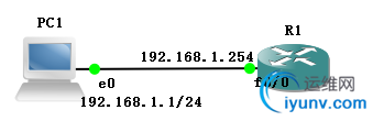

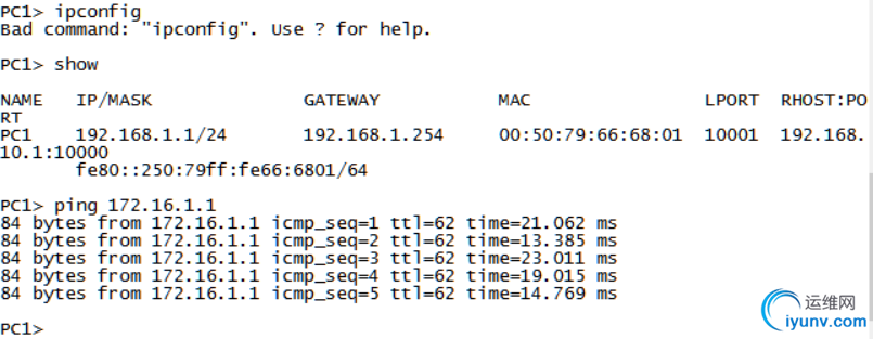

      简单的测试:在GNS3中搭建下列拓扑图,进行主机ping其网关路由器的测试:
      双击设备可对其进行配置

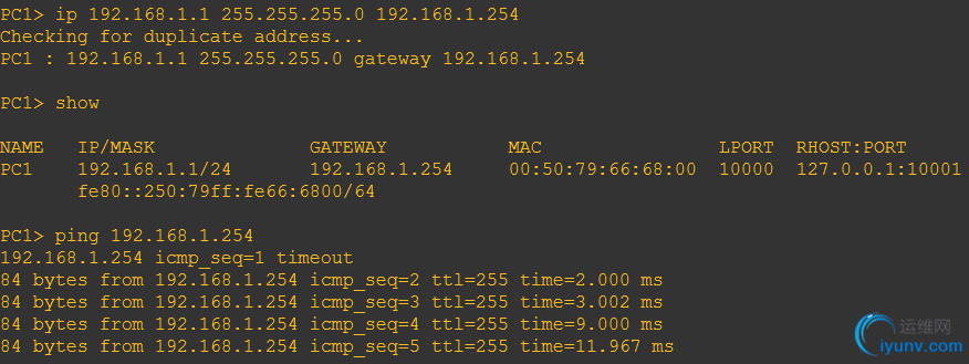

      PC:(GNS中的VPCS用来模拟PC)
ip 192.168.1.1 255.255.255.0 192.168.1.254
      测试结果:

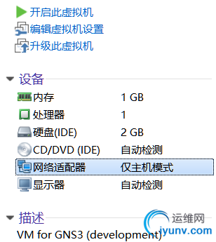

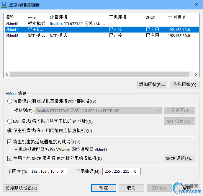

       2.要确保此虚拟机视通过主机模式实现网络连接:
      3.打开VM WorkStation的虚拟网络适配器,将DHCP设置为允许DHCP服务器将192.168.10.0网段的ip地址分配给此主机:

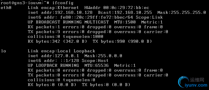

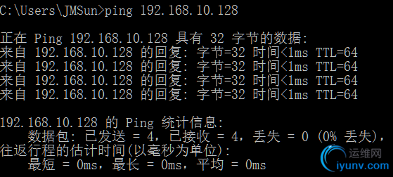

      4.打开虚拟机并进行验证:(登录名:root;密码:cisco)
      主机能够获得动态ip
      真实主机也能够与虚拟机互相访问:

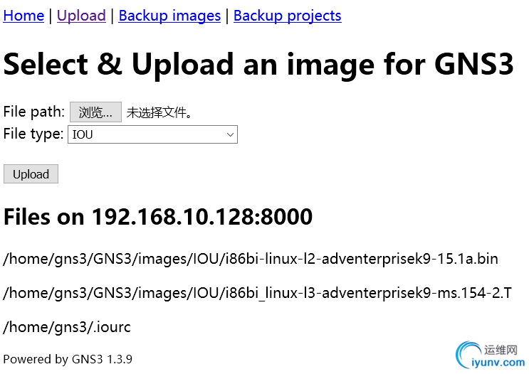

      5.用浏览器打开http:192.168.10.128:8000/upload,这时Linux作为一个FTP服务器提供文件,这些文件用于模拟网络设备。

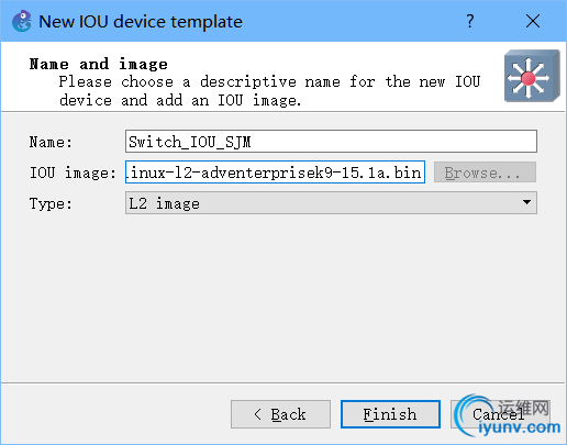

      模拟交换机:
      同样在Edit菜单下的Preference文件夹下,选择IOS on UNIX子菜单,新建设备:

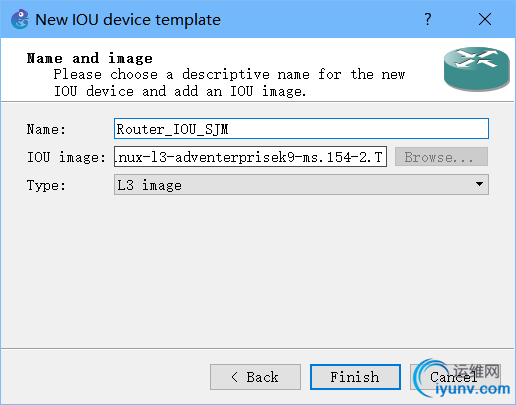

      模拟路由器:

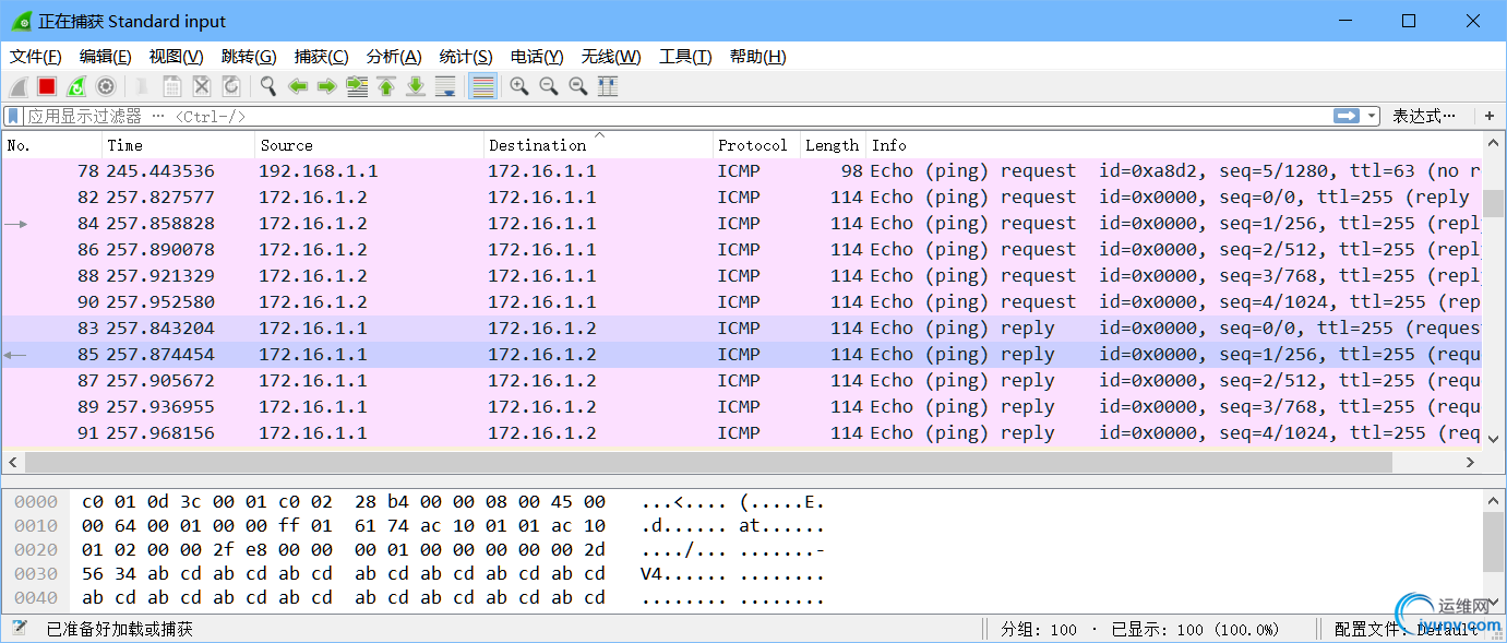

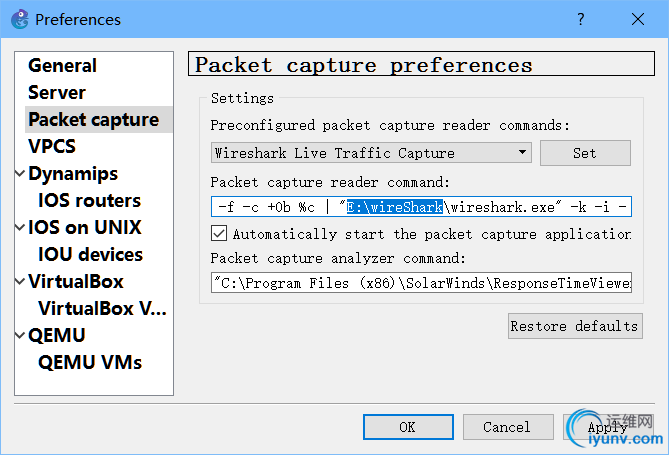

      GNS3与WireShark的关联
      WireShark是一款适用于GNS3环境下的数据抓包软件,类似于PacketTracer模拟器中的Sniff。Wireshark(前称Ethereal)是一个网络封包分析软件。网络封包分析软件的功能是撷取网络封包,并尽可能显示出最为详细的网络封包资料。Wireshark使用WinPCAP作为接口,直接与网卡进行数据报文交换。
      关联方法:截取WireShark的安装路径,替换成下图所示值

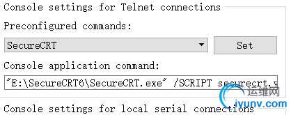

      GNS3与SecureCRT的关联:

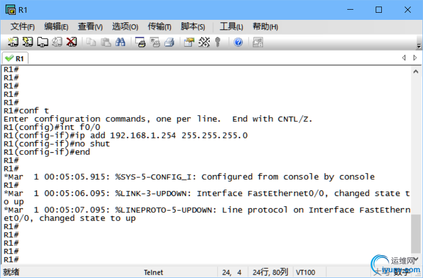

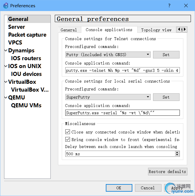

      SecureCRT是一个显示配置终端,在上面的简单测试中用的是比较简单的Putty,我们改用功能全面的SecureCRT。
      在Edit菜单下选择Preference,选择General子菜单,点击选择Console Application选项卡:E:\SecureCRT6
      PreConfigured  Commands选择SecureCRT,点击Set,并将字符串中代表的路径值改为下面所示:
      使用效果:(SecureCRT软件包自带,WireShark需要下载正确的版本。)
      WireShark:
      SecureCRT:

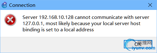

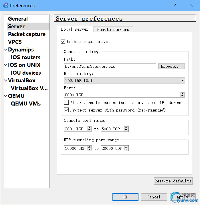

      前面虽然利用IOU虚拟出路由器和交换机,但GNS3中的利用镜像文件模拟出的路由器和VPCS主机却无法与其通信:
      需要进行下列修改:
      在Edit菜单下的Preference子菜单的Server菜单,选择Local选项卡,将127.0.0.1更改为192.168.10.1。(在主机模式下虚拟机的设备与真实物理机的通信拓扑及原理介绍在CentOS系列中有涉及。)

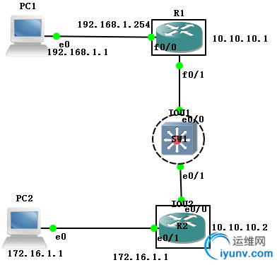

      测试:搭建下列拓扑图,进行各个设备之间的连接和通信测试:
      PC1 ping PC2:
