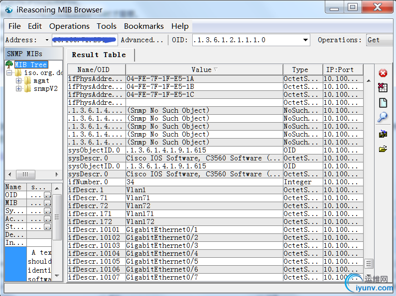

MIB Browser
         iReasoning MIB浏览器是一个强大和易于使用的工具由iReasoning SNMP API提供支持。 MIB浏览器是工程师管理启用SNMP的网络设备和应用程序不可或缺的工具。 它允许用户加载标准的,专有的MIB,甚至一些错误的MIB。 它还允许它们发出SNMP请求以检索代理的数据,或对代理进行更改。 内置陷阱接收器可以根据其规则引擎接收和处理SNMP陷阱。
  下载地址:http://www.ireasoning.com/download.shtml
  安装后界面

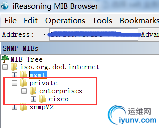

  可以通过官网下载MIB库文件,导入ireasoning\mibbrowser\mibs目录下,通过MIB Browser可以查看设备的私有OID

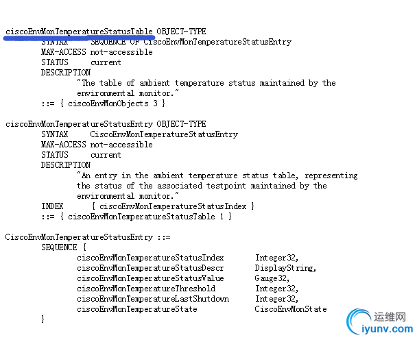

如何获取Cisco设备OID值
  思科的交换机snmp oid信息查询  http://tools.cisco.com/Support/SNMP/do/BrowseOID.do

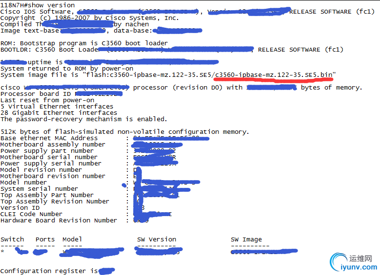

  1、通过交换机执行命令获取IOS名称,如下图标红的内容
  2、官网页面查询

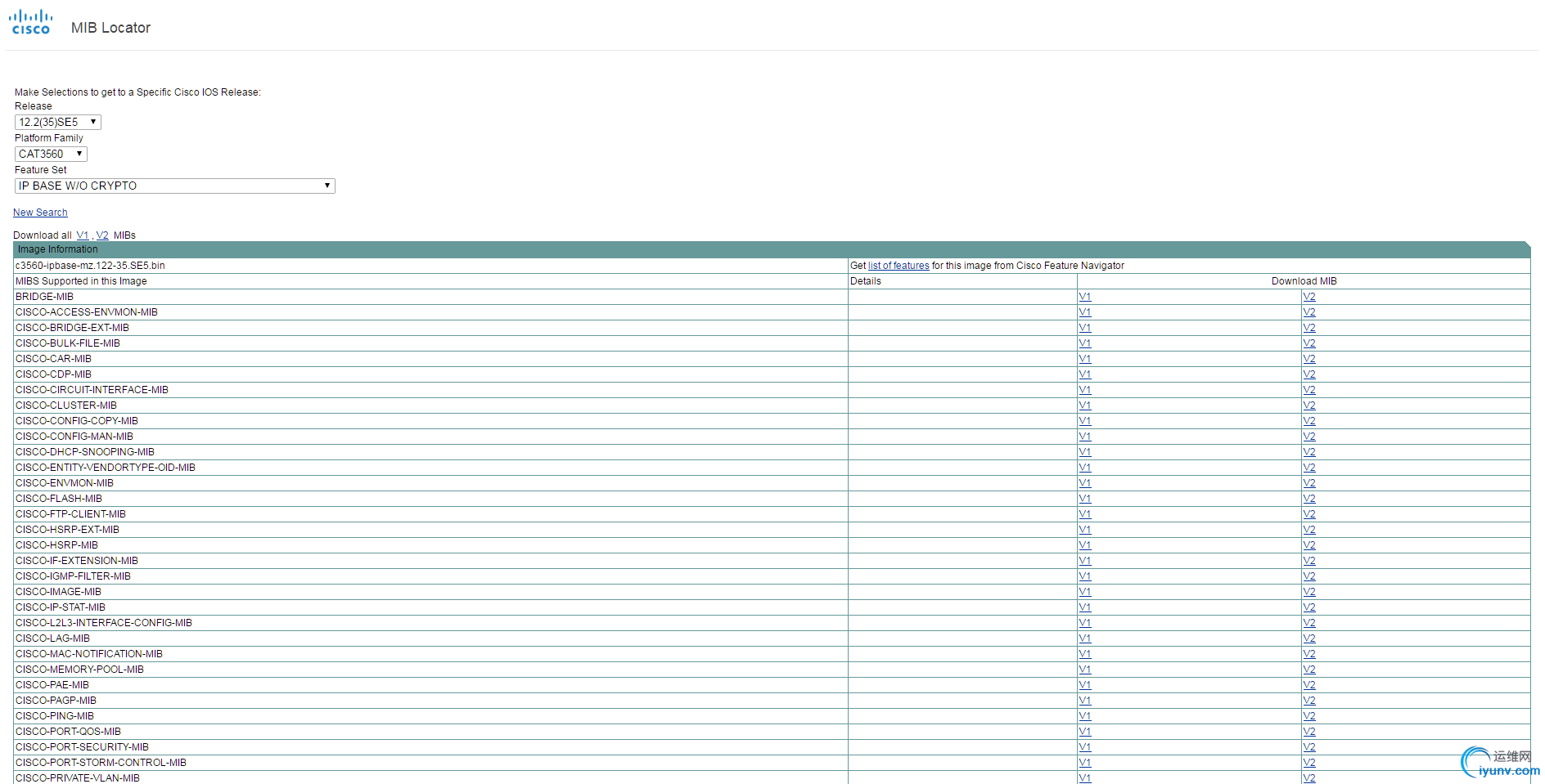

  3、点击search后弹出新页面,列出这个IOS所有可用的MIB库,如下图
  4、选择自己需要的MIB库,如CISCO环境监视器MIB文件,名称是CISCO-ENVMON-MIB,点击V2

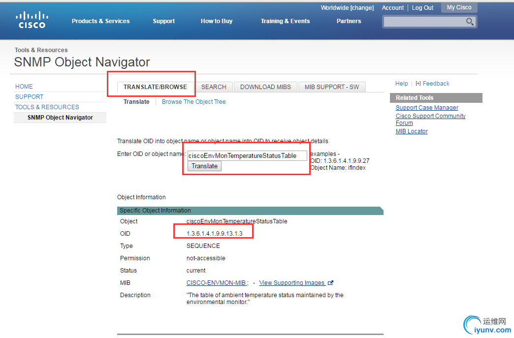

  我需要查看设备的温度值,找到具体的OBJECT-TYPE,如下图的 ciscoEnvMonTemperatureStatusTable
  5、根据ciscoEnvMonTemperatureStatusTable 去官网查询它的OID

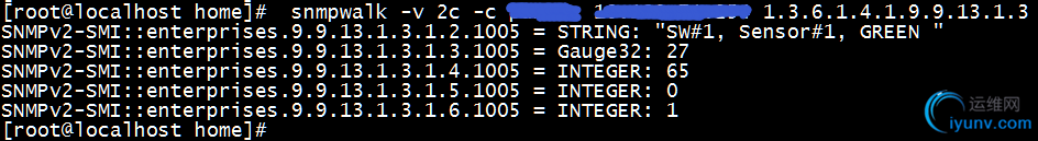

  6、根据查询的OID,通过snmpwalk命令进行获取
