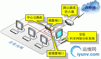

  交换机端口监听、交换机端口镜像(Port Mirroring)可以让用户将所有的流量从一个特定的端口复制到一个镜像端口。
如果您的交换机提供端口镜像功能,则允许管理人员自行设置一个监视管理端口来监视被监视端口的数据。监视到的数据可以通过PC上安装的网络分析软件来查看,科来网络分析系统通过对数据的分析就可以实时查看被监视端口的情况。如下图所示:
(更多的网络情况,请参见:网络安装部署)
