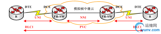

    帧中继(Frame-Relay):
    帧中继是以虚链路VC(Virtual Circuits)为基础的纯L2协议:必需要有事先建立好的虚链路才可以实现连通;虚链路VC主要有两类:永久性虚链路PVC(Permanent VC)和交换性虚链路SVC(Switch VC)。
    帧中继的接口类型:
    帧中继的接口有用户网路接口UNI(User-Network Interface)和NNI(Network-Network Interface)两大类,UNI又分成DCE和DTE(帧中继的客户端永远是DTE端);PVC两端的接口还应配置DLCI(Data-Link Connection Identifier)号用于FR的寻路。
帧中继的信令(Signaling)模式:
    帧中继的信令使用本地管理接口协议LMI(Local Management Interface),有三种模式:
    Cisco兼容;
    ANSI T1.617 Annex D;
    ITU-T Q.933a Annex A;
    12.0以后的IOS都拥有检测LMI格式的能力→可以不指定。

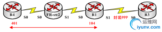

   LAB1:使用HDLC封装点对点链路:
    STEP1:在接口之间封装HDLC(默认的):
    构建拓朴,查看即可(sh in s 0):L1 is up,L2 is up……Encapsulation HDLC;
    STEP2:运行RIP:
LAB2:使用PPP封装点对点链路:
    STEP1:在串行链路的接口之间封装PPP:
    接上一个拓朴,在R1/R3之间的接口:(c-i)#encapsulation ppp ;
    可以打开Debug后SH/no SH接口来查看PPP的协商:#debug ppp encapsulation :L1 State is up →LCP State is open →IPCP State is open →CDPCP State is open →L2 State is up ;
    再查看接口信息(sh in s 0):L1 is up,L2 is up……Encapsulation PPP ;
    观查完后最好关闭Debug:#no debug ppp encapsulation ;
    STEP2:在R3和R1之间互Ping:
    能通的!为什么?路由的工作原理……

   LAB3:PPP的认证:
    STEP1:进行PAP认证:
    首先确定R1/R3链路已经是PPP封装(sh in s 0):L1 is up,L2 is up……Encapsulation PPP ;
    然后在双方的路由器上为对方建立账号/密码:(c)#username R3N password R3P 和…… ;
    接着在双方接口上选定认证方式为PAP:(c-i)#ppp authentication pap ;
    最后在双方接口上输入账号/密码:(c-i)#ppp pap sent-username R1N password R1P 和…… ;
    可以打开Debug后SH/no SH接口来查看PPP的协商:#debug ppp encapsulation ;
    在R3和R1之间互Ping能通的,为什么;
    STEP2:进行CHAP认证:
    这次在R1/R2上做,首先确定链路之间已经是PPP封装,不是就改(c-i#en p);
    然后同样是在双方的路由器上为对方建立账号/密码:(c)#username R2 password R1R2P 和……,注意双方的密码必需一致哦,不然MD5运算的结果必定不同的,还有账号要用对方的路由器名字;
    接着在双方接口上选定认证方式为PPP:(c-i)#ppp authentication chap ;
    可以打开Debug后SH/no SH接口来查看PPP的协商:#debug ppp encapsulation 。
   LAB4:帧中继的基本配置:
    STEP1:配置帧中继交换机:
    首先把一个路由器R2变成帧中继交换机:(c)#no ip routing →frame-relay switching ;
    然后在接口封装帧中继:(c-i)#encapsulation frame-relay ;
    接着指定接口类型,而且由于FR-sw总是充当DCE所以还需要配置时钟,当然接口也要打开:(c-i)#frame-relay intf-type dce  →clock rate 2000000 →no shutdown;
    STEP2:在帧中继交换机上配置FR路由:
    要在两边接口有去有回的配置:(c-i)#frame-relay route 入PVC interface 出接口 出PVC ;然后可以用#show frame-relay route查看;
    STEP3:配置用户端接口:
    首先在接口封装帧中继:(c-i)#encapsulation frame-relay ;
    接着指定接口类型并打开:(c-i)#frame-relay intf-type dte(已默认,可以不指定)→no shutdown;
    嘿嘿,路由的接口可别忘记配IP了……
    查看命令:#show frame-relay pvc 和#show frame-relay map 。
    STEP4:测试链路:
    设置环回路口运行IGP然后Ping:!!!!!
