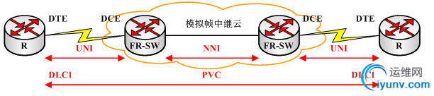

    帧中继的接口类型:
    帧中继的接口有用户网路接口UNI(User-Network Interface)和NNI(Network-Network Interface)两大类,UNI又分成DCE和DTE(帧中继的客户端永远是DTE端);PVC两端的接口还应配置DLCI(Data-Link Connection Identifier)号用于FR的寻路。

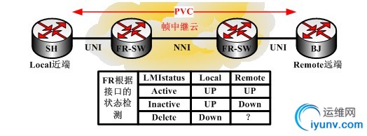

    PVC状态:
    选举(active) 、自己没配好(deleted)、对方没有配好(inactive )。

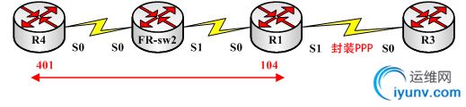

   LAB1:帧中继的基本配置(ISP部分)(基于每个物理连接的一条PVC的Hub&Spoke架构):
    STEP1:配置帧中继交换机:
    没有FR-SW,用路由器模拟;
    首先把一个路由器R2变成帧中继交换机:(c)#no ip routing →frame-relay switching ;
    然后在接口封装帧中继:(c-i)#encapsulation frame-relay ;
    接着指定接口类型,而且由于FR-sw总是充当DCE所以还需要配置时钟,当然接口也要打开:(c-i)#frame-relay intf-type dce →clock rate 2000000 →no shutdown;
    接着可以指定FR的LMI模式:(c-i)#frame-relay lmi-type cisco →注意两边要一致;
    STEP2:在帧中继交换机上配置FR路由:
    要在两边接口有去有回的配置:(c-i)#frame-relay route 入inputPVC interface 出接口 出outgoingPVC ;然后可以用#show frame-relay route查看。

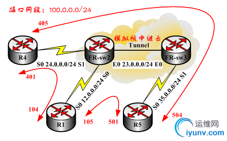

   LAB3:三端口的FR-SW配置(Full-mesh):
    STEP1:配置帧中继交换机对路由的接口:
    STEP2:在帧中继交换机上配置对路由器的FR路由:
    要在两边接口有去有回的配置:(c-i)#frame-relay route 入PVC interface 出接口 出PVC ;然后可以用#show frame-relay route查看;
    STEP3:配置用户端接口:
    首先在接口封装帧中继:(c-i)#encapsulation frame-relay ;
    接着指定接口类型并打开:(c-i)#frame-relay intf-type dte(已默认,可以不指定)→ip address 100.0.0.0 255.255.255.0 →no shutdown ;
    STEP4:构建虚拟管道Tunnel:
    由于以太网不运行FR,所以在SW2/SW3之间的Ether口配置IP并构建Tunnel(作用是在原帧基础上封装以太网包头→二次封装,不拆封的)以实现实验目的:(c)#interface tunnel 1 →tunnel source 23.0.0.2 →tunnel destination 23.0.0.3 和…… ;
    STEP6:配置R4到R5的PVC的FR路由:
    首先对接tunnel管道:(c-i)#frame-relay route 入PVC interface 出Tunnel TDLCI ;
    ISP(FR-SW)上#show frame-relay route查看FR路由:tunnel 1 1000 s1 504 active,serial 1 501 tunnel 1 1001 active……互Ping测试,通!!!!!
--------------------------------------------------------------- DSC0003.png -------------
