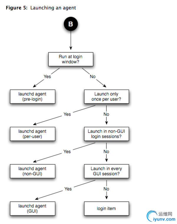

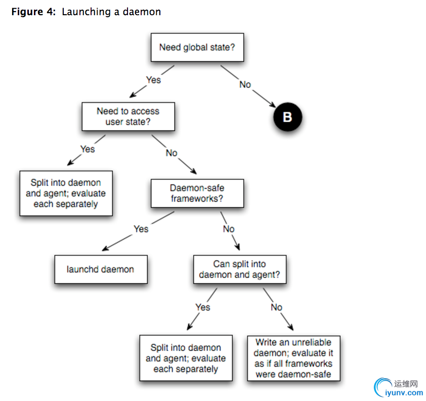

  注:通过下图可知,当 daemon 调起有 UI 程序时,会以 agent 的权限调起 UI 程序。
