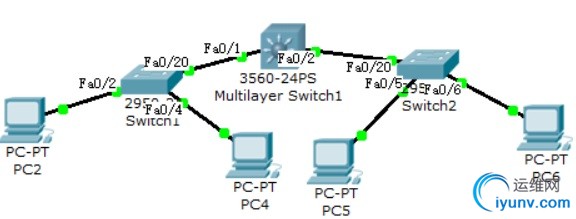

三、 PT仿真
1. 设备
    终端:PC2(in vlan40),PC4(in vlan20),PC5(in vlan20),PC6(in vlan30)
  二层交换机:Switch1(2950-24),Switch2(2950-24)
  三层交换机:Multilayer Switch1(3560-24PS)
2. 配置
  (一) 二层交换机配置

3. 连通测试
    为4台终端机设置本机IP和默认网关
终端
本机IP
掩码
网关
PC2
172.16.4.2
255.255.255.0
172.16.4.254
PC4
172.16.2.4
255.255.255.0
172.16.2.254
PC5
172.16.2.5
255.255.255.0
172.16.2.254
PC6
172.16.3.6
255.255.255.0
172.16.2.254    仿真结果:任意两台主机之间能够互相通信。
