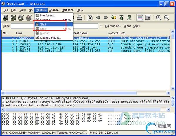

  一、打开抓包配置项
1. 通过Capture--Options,点开抓包选项配置
二、设置抓包配置项

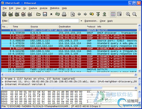

三、开始抓包
点击start按钮,开始抓包

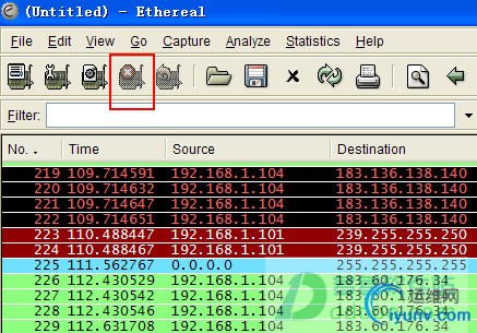

四、停止抓包
点击停止按钮,停止抓包
五、再次开始抓包
如果不需要重新设置抓包的选项,可以直接点击Capture--Start来再次抓包

  在实时时间内,从网络连接处捕获数据,或者从被捕获文件处读取数据;
Ethereal 可以读取从 tcpdump(libpcap)、网络通用嗅探器(被压缩和未被压缩)、SnifferTM 专业版、NetXrayTM、Sun snoop 和 atmsnoop、Shomiti/Finisar 测试员、AIX 的 iptrace、Microsoft 的网络监控器、Novell 的 LANalyzer、RADCOM 的 WAN/LAN 分析器、 ISDN4BSD 项目的 HP-UX nettl 和 i4btrace、Cisco 安全 IDS iplog 和 pppd 日志( pppdump 格式)、WildPacket 的 EtherPeek/TokenPeek/AiroPeek 或者可视网络的可视 UpTime 处捕获的文件。此外 Ethereal 也能从 Lucent/Ascend WAN 路由器和 Toshiba ISDN 路由器中读取跟踪报告,还能从 VMS 的 TCPIP 读取输出文本和 DBS Etherwatch。
从以太网、FDDI、PPP、令牌环、IEEE 802.11、ATM 上的 IP 和回路接口(至少是某些系统,不是所有系统都支持这些类型)上读取实时数据。
通过 GUI 或 TTY 模式 tethereal 程序,可以访问被捕获的网络数据。
通过 editcap 程序的命令行交换机,有计划地编辑或修改被捕获文件。
当前602协议可被分割。
输出文件可以被保存或打印为纯文本或 PostScript格式。
通过显示过滤器精确显示数据。
显示过滤器也可以选择性地用于高亮区和颜色包摘要信息。
所有或部分被捕获的网络跟踪报告都会保存到磁盘中。
