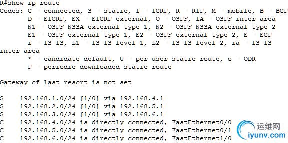

      第三步给R配置静态路由
ip route 192.168.1.0 255.255.255.0 192.168.4.1
ip route 192.168.2.0 255.255.255.0 192.168.5.1
ip route 192.168.3.0 255.255.255.0 192.168.6.1
      检查路由配置:
      测试连通性:

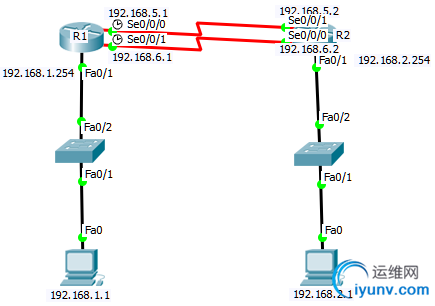

      3)浮动路由:
      浮动路由用于实现路由冗余备份。
   示例二:搭建下列网络拓扑,测试冗余链路的可靠性
      步骤一:端口的配置:
      路由器R1:
en
conf t
host R1
int f0/1
ip add 192.168.1.254 255.255.255.0
no shut
int s0/0/0
clock rate 96000
bandwidth 96
ip add 192.168.5.1 255.255.255.0
no shut
int s0/0/1
ip add 192.168.6.1 255.255.255.0
clock rate 96000
bandwidth 96
no shut
end
      路由器R2:
en
conf t
host R2
int f0/1
ip add 192.168.2.254 255.255.255.0
no shut
int s0/0/0
bandwidth 96
ip add 192.168.6.2 255.255.255.0
no shut
int s0/0/1
ip add 192.168.5.2 255.255.255.0
bandwidth 96
no shut
end
      步骤二:配置浮动路由:
      路由器R1:
en
conf t
ip route 192.168.2.0 255.255.255.0 192.168.5.2
ip route 192.168.2.0 255.255.255.0 192.168.6.2 50
end
      路由器R2:
en
conf t
ip route 192.168.1.0 255.255.255.0 192.168.5.1
ip route 192.168.1.0 255.255.255.0 192.168.6.1 50
end
      测试浮动路由的配置:
      将192.168.5.0网段所包含的端口关闭,并查看路由表:
      在配置路由时,两条路由
      注意:在构建网络拓扑图时需要给2811路由器增加两个串口(增加HWIC-2T)

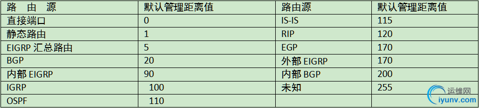

      管理距离(Administrative Distance)是衡量路由信息可信任程度的参数,管理距离越低,表明该协议提供的路由信息越可靠。静态路由的管理距离是1,动态路由协议也有自己的管理距离。C1SCO定义的管理距离:
      根据交换的路由信息的不同,路由协议可分为距离向量(Distance Vector)、链路状态(Link State)和混合路由(Hybrid Routing)三种类型。

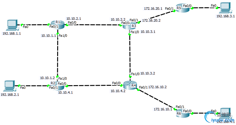

      示例三:搭建下列拓扑图结构图,配置rip路由协议:
      步骤一:配置ip地址,开启端口(略);
      步骤二:配置rip路由协议并关闭自动汇总:
      R1:
en
conf t
route rip
version 2
no auto-summary
network 192.168.1.0
network 10.10.1.0
network 10.10.2.0
end
      R2:
en
conf t
route rip
version 2
no auto-summary
network 192.168.2.0
network 10.10.1.0
network 10.10.4.0
end
      R3:
en
conf t
route rip
version 2
no auto-summary
network 10.10.2.0
network 10.10.3.0
network 172.16.20.0
end
      R4:
en
conf t
route rip
version 2
no auto-summary
network 10.10.3.0
network 10.10.4.0
network 172.16.10.0
end
      R5:
en
conf t
route rip
version 2
no auto-summary
network 172.16.20.0
network 192.168.3.0
end
      R6:
en
conf t
route rip
version 2
no auto-summary
network 172.16.10.0
network 192.168.4.0
end
      步骤三测试:
      在192.168.1.1的主机上:
    在其网关路由器上:
      配置完RIP后,路由器会把自己的路由信息广播给相邻的路由器,各路由器通过学习获得其他路由器的路由信息,生成各自的路由表。

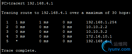

      Tacert命令的使用:
      原理:
      Traceroute从源主机向目的主机发送一连串的IP数据报,数据报中封装的是无法交付的UDP用户数据报。
      第一个数据报P1的生存时间TTL设置成1。当P1到达路径上的第一个路由器R1时,R1把TTL的值减1。由于TTL等于零了,R1就丢弃P1,并向源主机发送一个ICMP时间超过差错报告报文。源主机接着发送第二个数据报P2,并把TTL设置成2。P2先到达路由器R1,R1把TTL减1后再转发给路径上的第二个路由器R2。R2收到P2时TTL为1,但减1后TTL为零了。R2就丢弃P2,并向源主机发送一个ICMP时间超过差错报告报文。这样一直继续下去,当最后一个数据报到达目的主机时,数据报的TTL是1,主机不转发数据报,也不把TTL减1。但因为IP数据报中封装的是无法交付的UDP用户数据报,目的主机要向源主机发送ICMP终点不可达差错报告报文。
      这样,网络路径上的所有路由器和最后的目的主机发来的ICMP报文给出了从源主机到达目的主机所经过的完整路由信息。

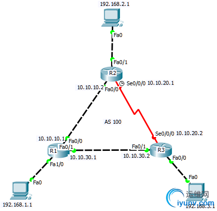

    示例四:搭建下列拓扑结构图,配置EIGRP路由协议:
      配置命令如下:
      R1:
en
conf t
host R1
int f1/0
no shut
int f0/0
ip add 10.10.10.1 255.255.255.0
no shut
int f0/1
ip add 10.10.30.1 255.255.255.0
no shut
exit
route eigrp 100
no auto-summary
network 192.168.1.0 0.0.0.255
network 10.10.10.0 0.0.0.255
network 10.10.30.0 0.0.0.255
end
      R2:
en
conf t
host R2
int s0/0/0
ip add 10.10.20.1 255.255.255.0
clock rate 96000
bandwidth 96
no shut
int f0/0
ip add 10.10.10.2 255.255.255.0
no shut
int f0/1
no shut
exit
route eigrp 100
no auto-summary
network 192.168.2.0 0.0.0.255
network 10.10.20.0 0.0.0.255
end
      R3:
en
conf t
host R3
int s0/0/0
ip add 10.10.20.2 255.255.255.0
bandwidth 96
no shut
int f0/0
ip add 192.168.3.254 255.255.255.0
no shut
int f0/1
no shut
exit
route eigrp 100
no auto-summary
network 192.168.3.0 0.0.0.255
end
      检查配置情况:(在R1上查看路由,表示为“D”的表示为通过EIGRP协议学习到的路由信息)

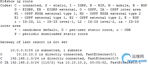

      验证配置:
      常用的验证OSPF调试和检查命令:
