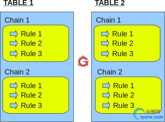

首先介绍iptables的结构:iptables -> Tables -> Chains -> Rules. 简单地讲,tables由chains组成,而chains又由rules组成。如下图所示。
图: IPTables Table, Chain, and Rule Structure

简单地讲,tables由chains组成,而chains又由rules组成。iptables默认有四个表Filter, NAT, Mangle, Raw,其对于的链如下图。
