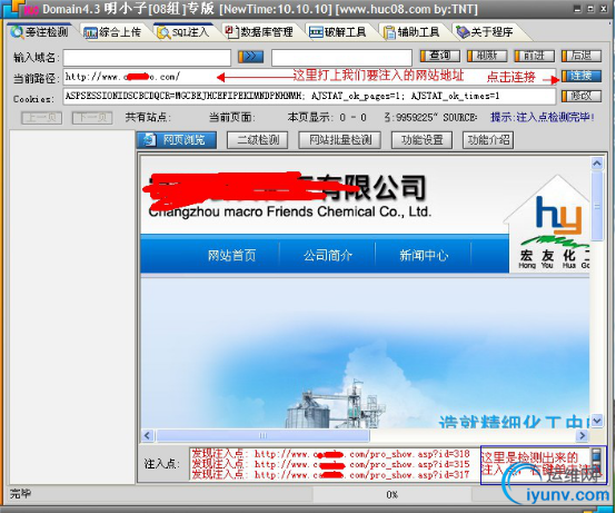

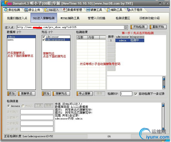

2.明小子Domain
  明小子domian工具是针对Access、mssql数据库的sql注入工具,另外此工具可用于扫描管理后台、上传、下载路径,也可进行简单的md5破解!(此工具功能性有限)
  使用方法:
  1、先打开我们的明小子,在当前路径这里输入你要注入的网站地址,然后连接如下图。如果此网站有注入点的话,下面注入点框内会出现红色的注入点地址。
  2、我们任意选中一个地址单击鼠标右键,点击检测注入。
  3、然后点击开始检测按钮后,如下图操作。
  最后我们得到网站的账号密码后 就可以去网站后台去登录了

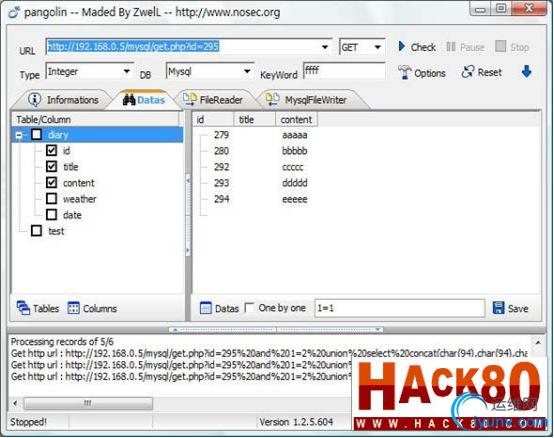

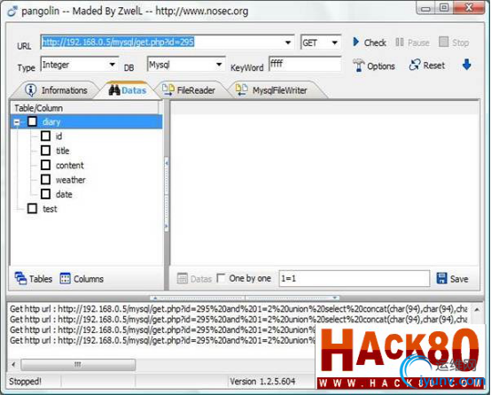

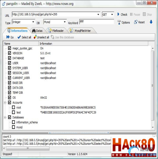

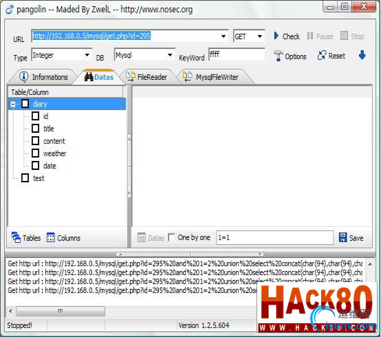

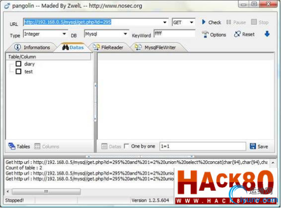

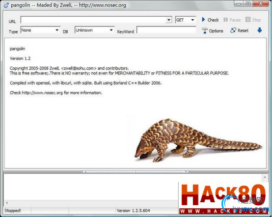

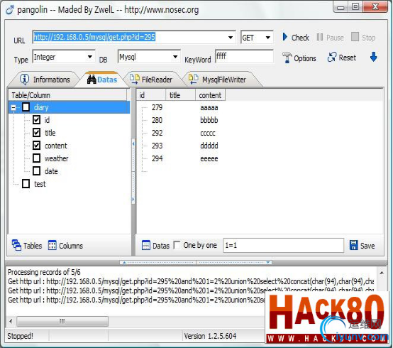

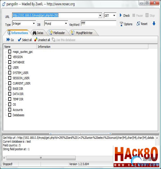

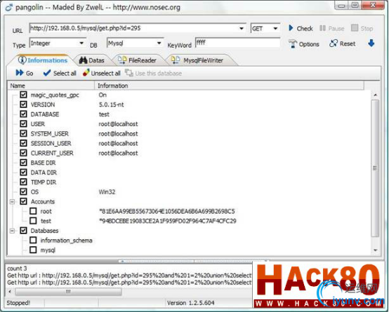

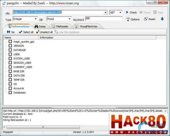

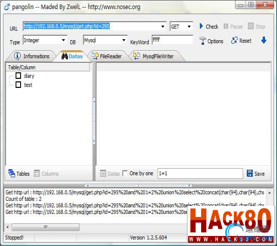

3.Pangolin穿山甲
  初始界面
  输入url地址进行检测
  参考地址:http://www.hack80.com/thread-758-1-1.html

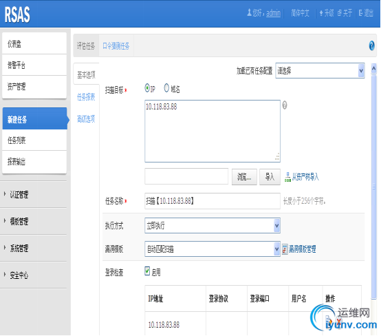

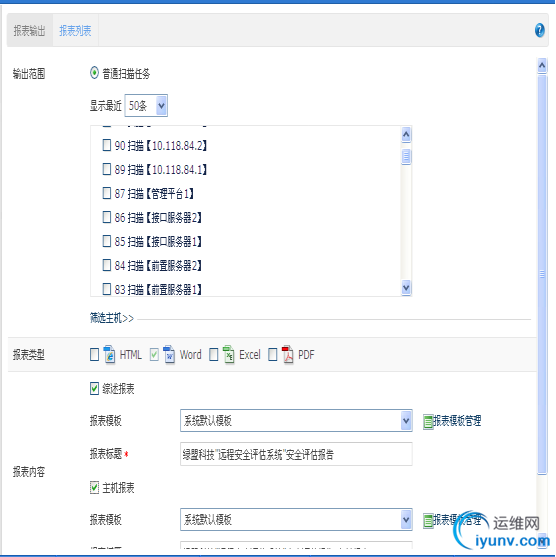

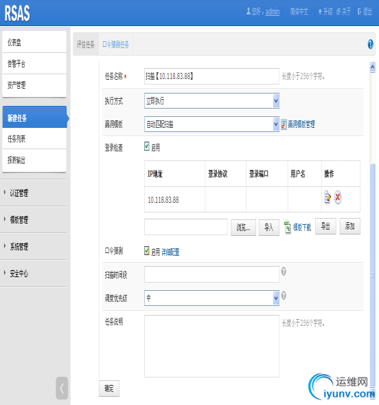

1.绿盟RSAS远程安全评估系统
  新建扫描任务(可输入单个IP地址,ip段,或者导入ip地址文件)

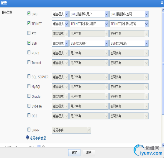

  配置扫描项(登录检查、弱口令测试、端口扫描)
  口令猜测详细配置项如下:
  导出扫描报告,格式(html、word、pdf、excel),勾选单个主机报表项。

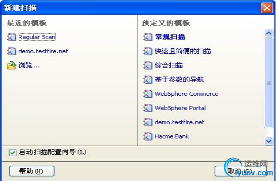

  3.IBM appscan

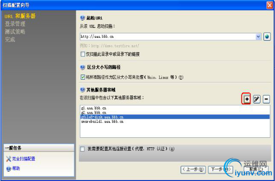

下面打开appscan创建扫描。

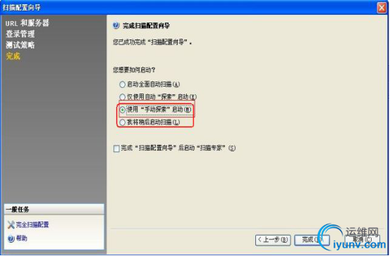

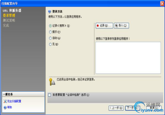

  选择常规扫描,进入配置向导。点击下一步,进入配置
  上面这一步是重点,起始URL填写你要扫描的网址。其它服务器和域:这里把抽取的所有链接都添加进去。包括后网站的首页链接。点击下一步。
  这里提供三种方式来记录帐号,不多介绍。第一种和第三种最常用。
  然后点击几个下一步后出现后面的选项,选择第三个或第四项完成扫描的配置。

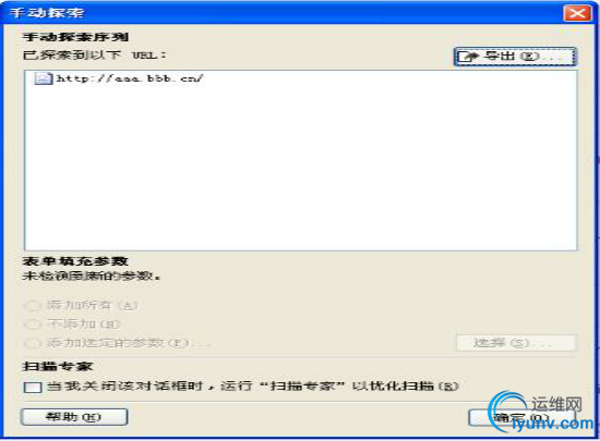

录制扫描脚本
完成配置后,下面就要开始录制脚本了呢。

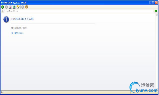

点击工具栏上的探索按钮,appscan会打开自带浏览器,输入系统用户名密码登录系统,对你要扫描的模块功能进行操作。
  上图为我打开的appscan自带浏览器(因为我输入的网址有误,所以无法访问)。操作完成之后,点击暂停按钮,关闭浏览器窗口即可。
  关闭浏览器后,上面的窗口中会记录所有你访问的连接,点击确定。所有的信息就会记录下来了,下面要做的点击点击工具栏上的扫描按钮开始扫描。我们一般晚上下班进行,第二天早上来看扫描结果就可以了。

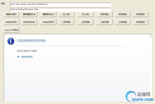

1.FCK编辑器漏洞综合利用工具

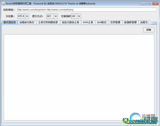

  2.Struts2终极漏洞利用工具
  Struts2终极漏洞:远程代码执行漏洞,获取权限可执行任意命令。
  详细原理介绍参考网址:http://zhidao.baidu.com/link?url=Y1hlVx9w-WK7D8Lz5wc2UTdZtmwWZ_E7HiTJCagoxxpE2CmkB59T1RACgl6lBwgZWvzNf_D3PPws23AK13GbAq

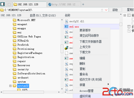

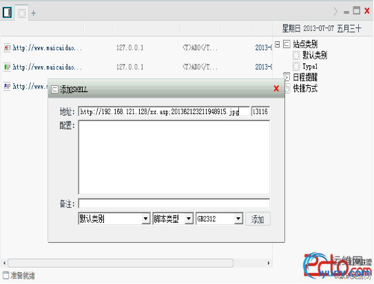

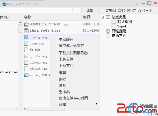

  叉叉之前在上传漏洞演示,利用burpsuite抓包改包上传最后讲到用菜刀连接,看看是怎么实现的:

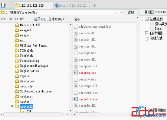

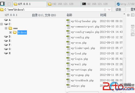

  在主视图中右键/添加,在弹出的对话框中输入服务端地址,连接的密码(这个必须要),选择正确的脚本类型和语言编码,保存后即可使用文件管理,虚拟终端,数据库管理三大块功能。要是其它都没错误,那么可能就是你把语言编码选错了.
  1. 文件管理:缓存下载目录,并支持离线查看缓存目录,上传下载修改文件

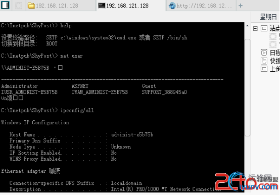

  2. 虚拟终端:人性化的设计,操作方便;(输入HELP查看更多用法)
  3. 数据库管理:图形界面,支持MYSQL,MSSQL,ORACLE,INFOMIX,ACCESS支持ADO方式连接的数据库。
  (各种脚本条件下的数据库连接方法请点击数据库管理界面左上角处的配置按钮查看)

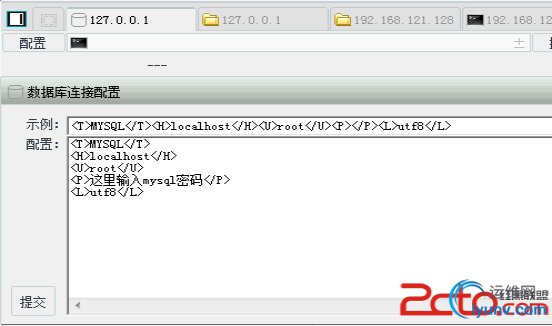

  关于配置信息怎么填?
PHP脚本:
<T>类型</T> 类型可为MYSQL,MSSQL,ORACLE,INFOMIX中的一种
<H>主机地址<H> 主机地址可为机器名或IP地址,如localhost
< U>数据库用户</U> 连接数据库的用户名,如root
< P>数据库密码</P> 连接数据库的密码,如123455
ASP和ASP.NET脚本:
<T>类型</T> 类型只能填ADO
< C>ADO配置信息</C>
ADO连接各种数据库的方式不一样。如MSSQL的配置信息为
Driver={Sql Server};Server=(local);Database=master;Uid=sa;Pwd=123456

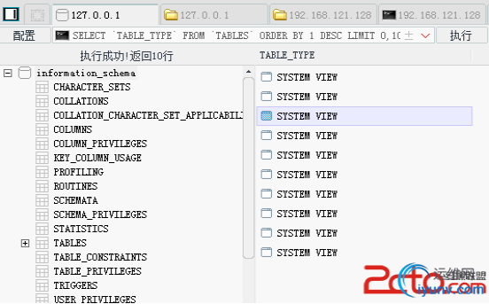

  叉叉用本机的mysql来演示:

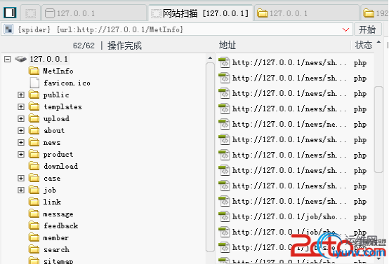

  4.网站蜘蛛功能:织出一张网站的目录结构。下载的列表文件存在桌面,右键菜单/载入URL列表即可以根据地址得到目录结构。

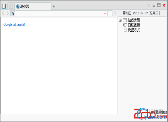

7.浏览器
地址栏输入HELP

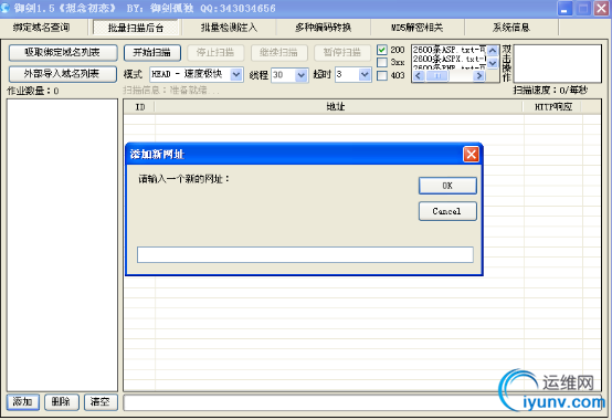

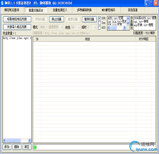

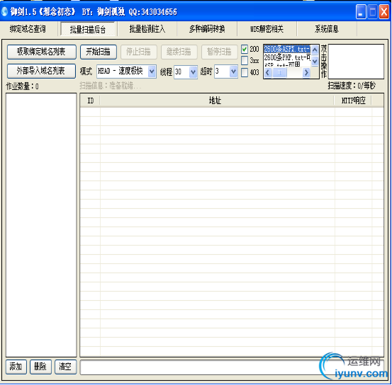

御剑1.5
  打开工具,添加URL
  双击添加目录、后台字典文件,设置线程,HTTP响应回显信息
  开始扫描
