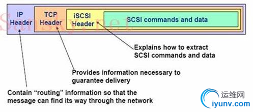

  iSCSI是一种使用TCP/IP协议,在现有IP网络上传输SCSI块命令的工业标准,它是一种在现有的IP网络上无需安装单独的光纤网络即可同时传输消息和块数据的突破性技术。iSCSI基于应用非常广泛的TCP/IP协议,将SCSI命令/数据块封装为iSCSI包,再封装至TCP 报文,然后封装到
  IP 报文中。iSCSI通过TCP面向连接的协议来保护数据块的可靠交付。由于iSCSI基于IP协议栈,因此可以在标准以太网设备上通过路由或交换机来传输。

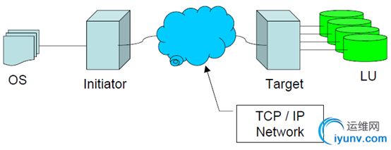

  iSCSI架构依然遵循典型的SCSI模式:
  随着光纤通道的发明,initiator和target之间的SCSI线缆已被光纤线缆所代替。
  现在随着iSCSI的出现光纤线缆又被价格低廉的网线和TCP/IP网络所替代。

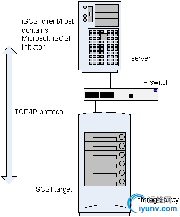

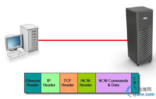

  iSCSI initiator与iSCSI target之间的关系如图1所示。
  本例中,iSCSI initiator(或client)是主机服务器,而iSCSI target是存储阵列。此拓扑称为本机iSCSI SAN,它包含在TCP/IP上传输SCSI协议的整个组件。

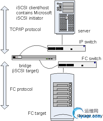

  与之相反,异构IP SAN,如下图所示,包含在TCP/IP与光纤交换结构传输SCSI的组件。
  为了实现这一点,需要在IP与光纤通道之间安装连接桥或网关设备。连接桥用于TCP/IP与光纤通道之间的协议转换。
  因此iSCSI主机将存储看做iSCSI target。直接连接光纤通道target的服务器必须包含HBA而不是iSCSI主机的网络适配卡。iSCSI主机可使用NIC或HBA。

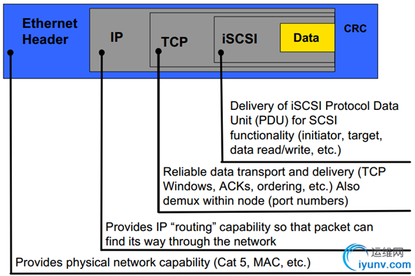

  iSCSI 命令封装:
  发起端和目标端之间以消息的形式进行通信。PDU(Protocal Data Unit)就是用来传输这些消息的。
  iSCSI 协议就是一个在网络上封包和解包的过程,在网络的一端,数据包被封装成包括TCP/IP头、iSCSI识别包和SCSI数据三部分内容,传输到网络另一端时,这三部分内容分别被顺序地解开。iSCSI 系统由一块 SCSI 卡发出一个 SCSI 命令,命令被封装到第四层的信息包中并发送。
  接收方从信息包中抽取SCSI 命令并执行,然后把返回的SCSI命令和数据封装到IP信息包中,并将它们发回到发送方。系统抽取数据或命令,并把它们传回SCSI子系统。所有这一切的完成都无需用户干预,而且对终端用户是完全透明的。 为了保证安全,iSCSI 有自己的上网登录操作

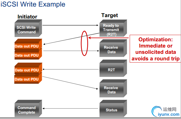

  iSCSI 会话建立于一个initiator与一个target之间,一个会话允许多个TCP连接,并且支持跨连接的错误恢复。大多数通信还是建立在SCSI基础之上的,例如,使用R2T进行流量控制。
  iSCSI添加于SCSI之上的有:立即和主动的数据传输以避免往返通信;连接建立阶段添加登录环节,这是基于文本的参数协商。
