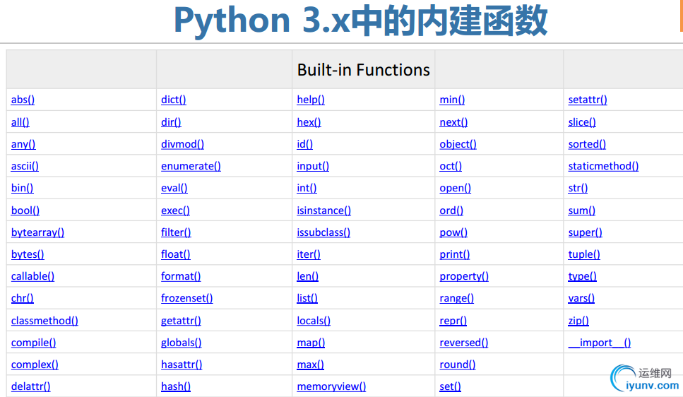

  10 内建函数
  内建函数不需要import就可以使用,而非内建函数则需要import
from math import *
print(floor(-35.4))
  Python通常用“ import 模块”的方式将现成模块中的函数、类等重用到其他代码块中

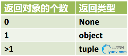

  元组作为函数的常见返回类型:
所有资源均系网友上传或者通过网络收集,我们仅提供一个展示、介绍、观摩学习的平台,我们不对其承担任何法律责任,如涉及侵犯版权等问题,请您及时通知我们,我们将立即处理,联系人Email:kefu@iyunv.com,QQ:1061981298 本贴地址:https://www.yunweiku.com/thread-392211-1-1.html 上篇帖子: xml 下篇帖子: 2017.3.31上午
