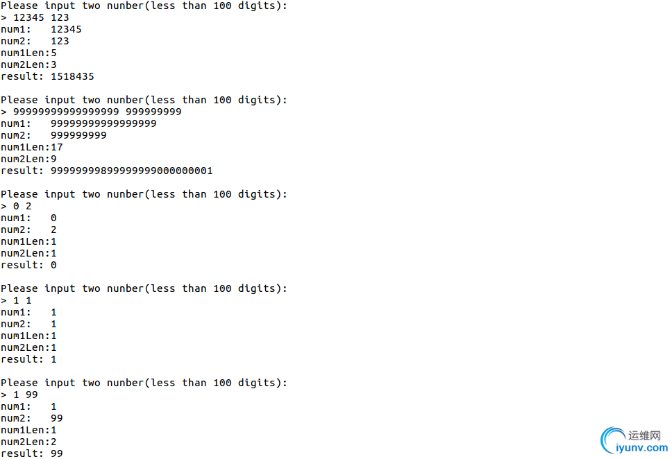

大整数相乘完整代码  以下是程序执行的结果:

  注意:这个方法有一个大坑,就是保存结果的result的数据类型必须至少是int,而不能是char,为什么呢?先想想再打开答案。
/* 因为char类型的数据每个只有1个字节
* 也就是8位,所以保存的最大数值为256
* 而我们这个程序,每位最大为100个9×9=81
* 之和,也就是每个数据必须最大要能保存的数
* 值为8100, 所以char数据类型就不够保存了。
* good luck :-)*/
答案  接下来程序的完整代码

大整数相乘2完整代码  程序运行结果:
  总结:
  这是一道非常经典而且必须要掌握的题目,所以看到这篇文章的你最好能认真理解一下。
