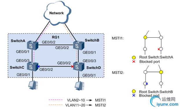

8.6.7   MSTP负载均衡配置示例
  本示例拓扑结构如图8-38所示,SwitchA、SwitchB、SwitchC和SwitchD都运行MSTP。它们彼此相连形成了一个环网,因为在SwitchA与SwitchB之间,以及SwitchC与SwitchD之间都存在冗余链路。为实现VLAN2~VLAN10和VLAN11~VLAN20的流量负载分担,本示例采用MSTP协议配置了两个MSTI,即MSTI1和MSTI2。
图8-38  MSTP配置示例1.    配置思路分析
  (1)在四台交换机创建一个相同的MST域,然后在这个MST域中创建两个MSTI(MSTI1和MSTI2),它们的生成树拓扑参见图8-38。把ID号为2~20的VLAN映射到MSTI1中,把ID号为11~20的VLAN映射到MSTI2中。
  (2)为了实现两个MSTI无二层环路,在MSTI1中阻塞了SwitchD上的GE0/0/2端口,在MSTI2中阻塞了SwitchC上的GE0/0/2端口。
  (3)配置MSTI的根桥为SwitchA,MSTI2的根桥为SwitchB,这样就实现了MSTI1中的VLAN2~VLAN10和MSTI2中的VLAN11~VLAN20的流量通过上行两条链路进行负载分担。
  (4)最后在这台交换机上启用MSTP协议,使以上配置生交效。
  (5)为了确保两个MSTI中的根桥不会发生变化,分别在SwitchA和SwitchB两指定端口上配置根保护功能。
  (6)在各交换机上创建ID号为2~20的共19个VLAN,配置各链路间端口的类型,并允许对应的VLAN通过。之所以要把VLAN的创建与配置放在最后,就是为了预防环路的发生,因为如果在启用MSTP协议前创建了这些VLAN,肯定会发生二层环路的,也起不到负载分担的目的。

  经过以上配置,在网络计算稳定后可使用以下display命令验证配置结果。如在SwitchA上执行display stp brief命令可查看端口状态和端口的保护类型,结果如下。从中可以看到,在MSTI1中,由于SwitchA是根桥,其GE0/0/2和GE0/0/1端口成为指定端口(其中在GE0/0/1端口上配置了根保护);在MSTI2中,SwitchA为非根桥,其GE0/0/1端口成为指定端口,端口GE0/0/2端口成为根端口。符合本示例中两MSTI生成树拓扑要求。
  [SwitchA] display stp brief
  MSTID  Port                     Role  STP State          Protection
  0    GigabitEthernet0/0/1        DESI  FORWARDING      ROOT
  0    GigabitEthernet0/0/2        DESI  FORWARDING      NONE
  1    GigabitEthernet0/0/1        DESI  FORWARDING      ROOT
  1    GigabitEthernet0/0/2        DESI  FORWARDING      NONE
  2    GigabitEthernet0/0/1        DESI  FORWARDING      ROOT
  2    GigabitEthernet0/0/2        ROOT  FORWARDING      NONE
  在SwitchB上执行display stp brief命令,结果如下。从中可以看到,在MSTI2中,由于SwitchB是根桥,其GE0/0/1和GE0/0/2端口为指定端口(其中在GE0/0/1端口上配置了根保护);在MSTI1中,SwitchB为非根桥,其GE0/0/1端口成为指定端口, GE0/0/2端口成为根端口。符合本示例中两MSTI生成树拓扑要求。
  [SwitchB] display stp brief
  0    GigabitEthernet0/0/2        ROOT  FORWARDING      NONE
  1    GigabitEthernet0/0/2        ROOT  FORWARDING      NONE
  2    GigabitEthernet0/0/2        DESI  FORWARDING      NONE
  在SwitchC上执行display stp interface brief命令,结果如下。从中可以看到,SwitchC的GE0/0/3端口在MSTI1和MSTI2中均为根端口,GE0/0/2端口在MSTI2中被阻塞,在MSTI1中被计算为指定端口。也符合本示例中两MSTI生成树拓扑要求。
  [SwitchC] display stp interface gigabitethernet 0/0/3 brief
  0    GigabitEthernet0/0/3        ROOT  FORWARDING      NONE
  1    GigabitEthernet0/0/3        ROOT  FORWARDING      NONE
  2    GigabitEthernet0/0/3        ROOT  FORWARDING      NONE
  [SwitchC] display stp interface gigabitethernet 0/0/2 brief
  2    GigabitEthernet0/0/2        ALTE  DISCARDING      NONE
  在SwitchD上执行display stp interface brief命令,结果如下。从中可以看到,SwitchD的GE0/0/3端口在MSTI1和MSTI2中均为根端口,GE0/0/2端口在MSTI1中被阻塞,在MSTI2中被计算为指定端口。
  [SwitchD] display stp interface gigabitethernet 0/0/3 brief
  0    GigabitEthernet0/0/3        ALTE  DISCARDING      NONE
  [SwitchD] display stp interface gigabitethernet 0/0/2 brief
  1    GigabitEthernet0/0/2        ALTE  DISCARDING      NONE
