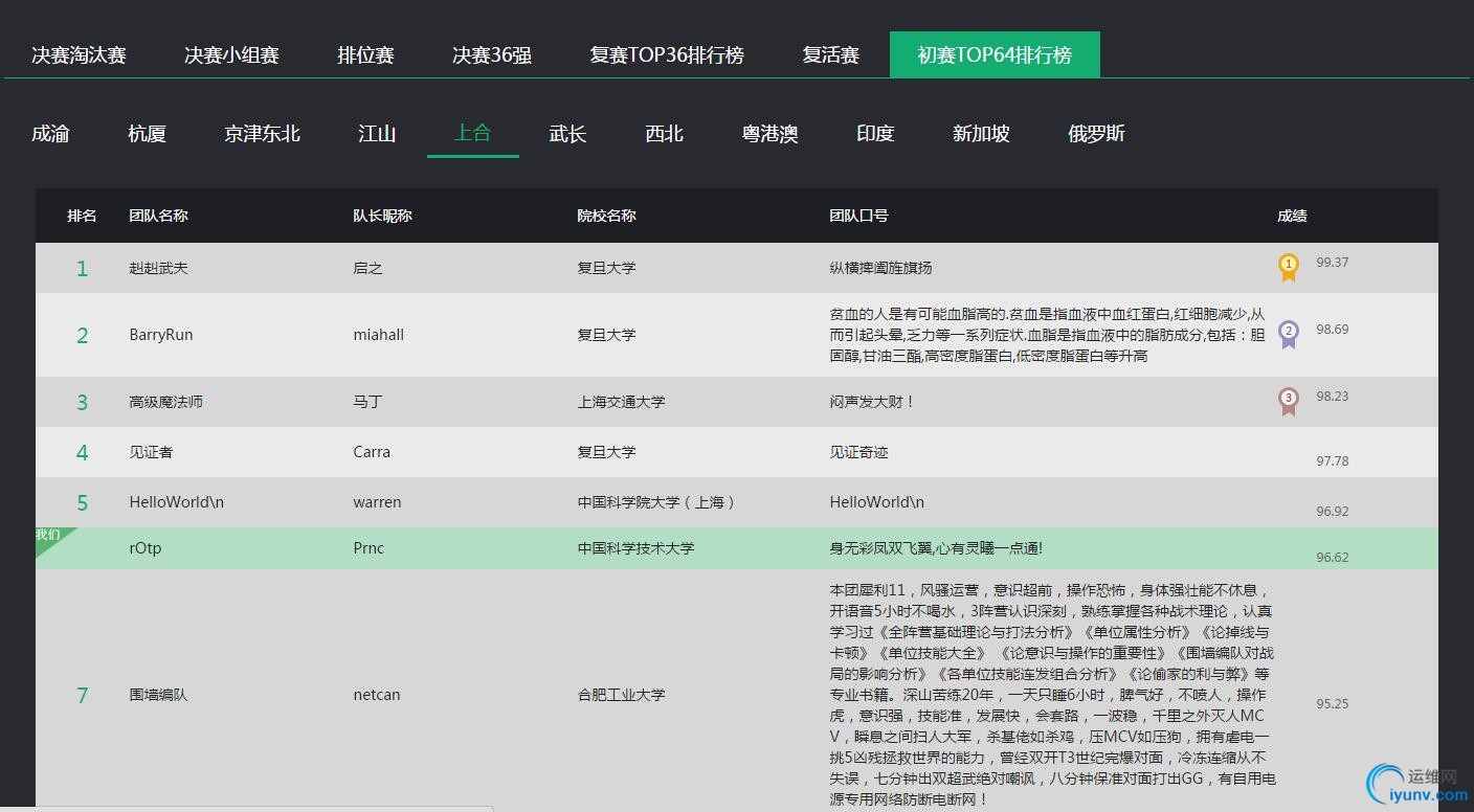

初赛
  初赛的题目就不赘述了。我们将去年的失败的遗憾全部转化成了对今年比赛的重视,2号,比赛群里流露出了疑似今年的赛题,后经证实是网站GG的操作失误,被手快的童鞋爬下来了,第一眼看到题目,感觉和去年的题目好像,也是一个类似寻路的NP问题。根据去年比赛经验的直觉,我判断启发式算法太难求到最优解,求到了也难以停止迭代,加上去年对线性规划求解器的研究,对线性规划解此类问题已经不再生疏,当机立断采用线性规划。2号晚上,我们建好了模型,写出了线性规划matlab第一版。3号中午官网正式发布赛题,两个小时以后,我们就利用官方SDK完成了c++的第一版程序,几百毫秒算出了所有case的最优解,当所有人还在研究题目,研究费用流和启发式算法时,我们走上了优化模型和手撸求解器的不归路。手动给队长钱坤大佬点赞,独立完成了一套对偶单纯形+分支定界+gmi+mir割平面的线性规划求解器。当初建好模型给他,他就和我说,就搞线性规划,求解器你放心,交给我。对于队长的这份魄力和编程能力我是十分敬佩的,毕竟要是这份工作放在我面前,我是一行都敲不出来的,笑。

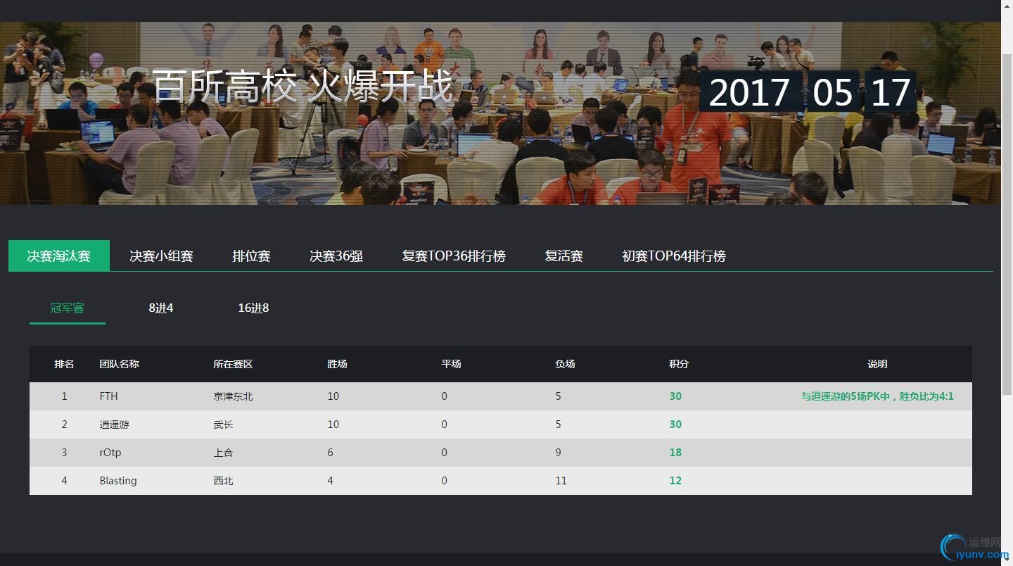

决赛
  决赛的问题十分有趣,和初赛复赛关系不大,是一个两两PK的博弈问题,为了保证PK的公平性,每次PK五个图,并且采用联赛一样的积分赛。两个星期的时间稍显仓促,不过,大家都很仓促,大家决赛练习赛藏代码的保守态度,给比赛带来了很多不确定性,测试机会稀缺,每个人的心里都没底。
