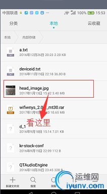

  华为G9手机Environment.getExternalStorageDirectory()得到的是什么?
  答:从手机上自带的文件管理器来看,上面有两个存储位置,一个是内部存储,是华为G9内置的SD卡;一个是SanDisk SD 卡,这个是自己买的然后安装上去的。那么,用Environment.getExternalStorageDirectory()得到的是哪个内存里的路径呢?该方法得到的是/storage/emulated/0是内部存储,也就是华为G9内置的SD卡,当然这是我经过测试后得到的,如下图所示。
