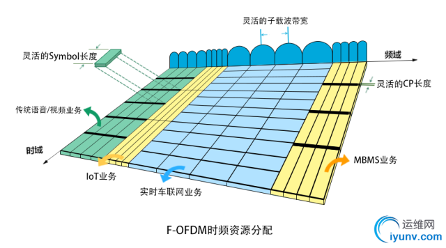

  从图4我们可以详细看到F-OFDM能为不同业务提供不同的子载波带宽和CP配置,以满足不同业务的时频资源需求。这时一定有人会问,不同带宽的子载波之间,本身不再具备正交的特性了,就需要引入保护带宽啊,比如OFDM就需要10%的保护带宽,这样一来,F-OFDM灵活性是保证了,频谱利用率会不会降低呀?就像这些奇奇怪怪形状和大小的座位都挤在一起,火车空间利用率肯定会降低啊,正所谓鱼与熊掌不可兼得,灵活性与系统开销看起来就是一对矛盾啊。
  但是,F-OFDM真的可以兼得哦,通过优化滤波器的设计,可以把不同带宽子载波之间的保护频带最低做到一个子载波带宽,真是彪悍啊!!!
  图4 F-OFDM的时频资源分配方式
