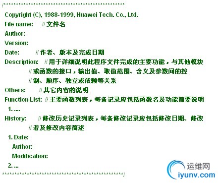

  2-2:说明性文件(如头文件.h文件、.inc文件、.def文件、编译说明文件.cfg等)头部应进行注释,注释必须列出:版权说明、版本号、生成日期、作者、内容、功能、与其它文件的关系、修改日志等,头文件的注释中还应有函数功能简要说明。

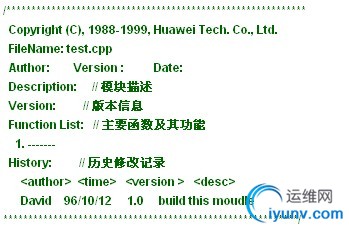

  2-3:源文件头部应进行注释,列出:版权说明、版本号、生成日期、作者、模块目的/功能、主要函数及其功能、修改日志等。
示例:下面这段源文件的头注释比较标准,当然,并不局限于此格式,但上述信息建议要包含在内。
说明:Description一项描述本文件的内容、功能、内部各部分之间的关系及本文件与其它文件关系等。History是修改历史记录列表,每条修改记录应包括修改日期、修改者及修改内容简述。

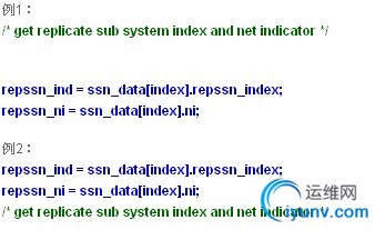

  2-8:注释应与其描述的代码相近,对代码的注释应放在其上方或右方(对单条语句的注释)相邻位置,不可放在下面,如放于上方则需与其上面的代码用空行隔开。
示例:如下例子不符合规范。
repssn_ind = ssn_data[index].repssn_index;
repssn_ni = ssn_data[index].ni;
  应如下书写
