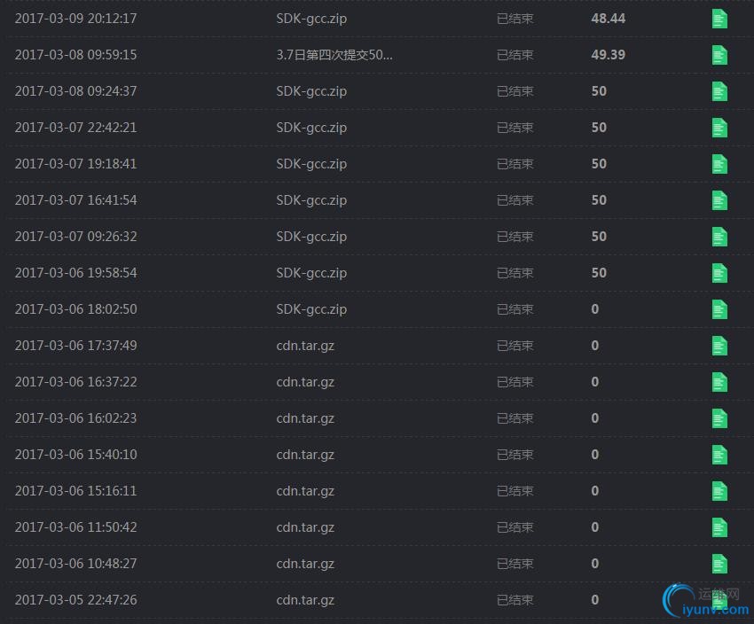

  有了思路后就是撸代码了,花了一点时间把项目转到vs上面,然后读取数据,直连,我的第一版就这么产生了,从5号晚上开始,花了整整一天时间来上传,才成功,原因是跟去年的不一样,去年直接编译直接提交压缩包就行了,今年得自己压缩,,,真是心累啊!
  当时还是西北赛区第一个提交成功的人,然后也保持了很久的第一,这个还是让我比较开心的一件事,至少我撸代码速度还是比较快的。但是从第一开始往后掉的感受真心虐。
  这里有个小插曲,开始的时候官网的评分机制是有问题的,给出来的case都比较小,我用的同学的一个小号程序员鼓励师就这么在第一的位置持续了十来天左右,兰大的哥们应该到现在也不知道他们前面的第一是个小号吧!不过这也是让兰大的哥们一直优化的动力啊,哈哈。
