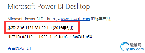

    Power BI官网提供了32bit和64bit的版本,以及不同语言的版本,目前是有中文版的,英文版毕竟不习惯,7月份有过小更新,大家可以下载相应最新版本。
    其次连接Oracle数据库和Power BI的版本以及Oracle驱动版本相关。这个之前没注意,好在我的版本都是匹配的。如果不知道自己Power BI安装的什么版本,可以在 文件-关于中查看,如下图所示:

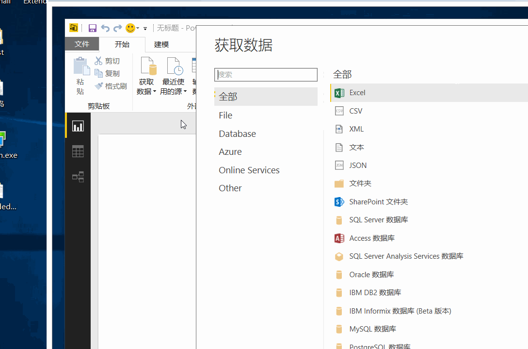

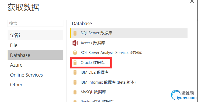

    然后开始踩坑之旅,连接Oracle,从下面这个地方选择进入,目前支持的数据源非常多,尽情享受吧。如下图:

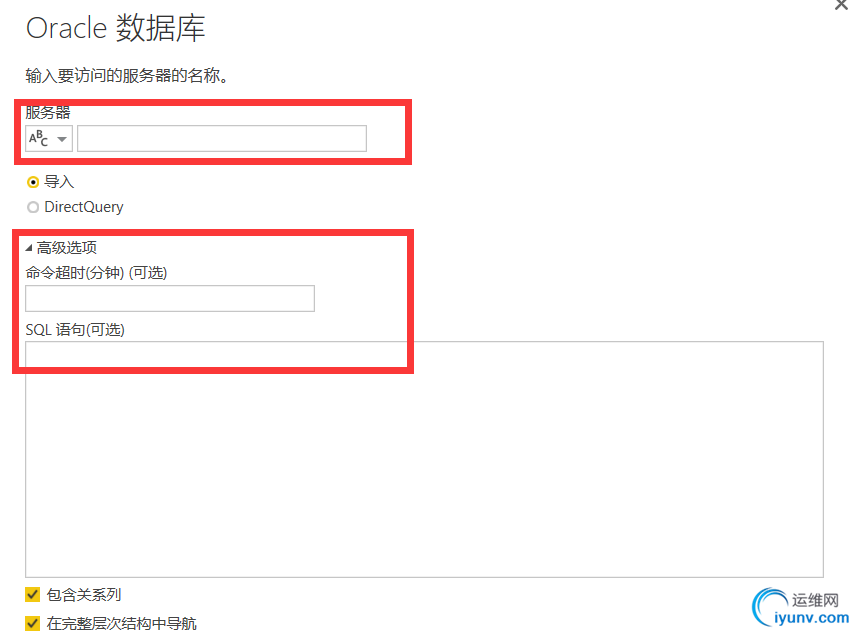

    选择后,会进入下面界面,没看过相关文章的人,或者没接触过Oracle的人肯定懵逼。。。我也懵逼了好久:
    我尝试输入完整的Oracle数据库连接字符串进去,不行。。。然后不知所措了,然后放弃了,当时也狂吐槽,也不提示下咋填。。。过了几天才想起来去Bin个搜索了一下,当日百度也试过,无果。果然发现了些踪迹。然后有了下面完整的解决方法。参考的解决方法在第三节的参考文献中,英文的,不过看部分就应该清楚了。

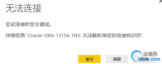

    首先要按照Oracle版本的驱动,所以这里又是坑,如果开发中用了纯托管驱动,谁还安装这鬼东西,好在自己开发环境比较全,都安装了。我在后面体提供我使用的一个版本的32bit驱动下载,谁有64bit的提供一个,我是非常不想进Oracle那个网站。安装好之后,在按照目录下,在XX\product\11.2.0\client_1目录下,找到tnsnames.ora文件,如果没有,就从Sample文件夹中复制一个出来,改一下。其实这里和配置PL/SQL是一样的。在这里添加Oracle的连接。如果没有添加,直接连接,会出现下面错误。

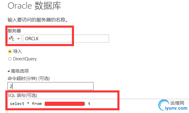

  然后打开Power BI连接Oracle数据库,如下图所示,在服务器那里输入配置名称  ORCLK,然后在高级选项中,设置你要获取数据的SQL语句,其实这里非常灵活,在以后在操作和实战中再讲。

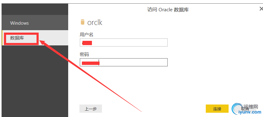

  点击确定后,第一次会出现权限验证,选择数据库,输入用户名和密码,连接即可:

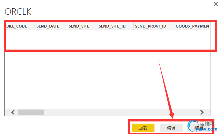

    正常情况下会获取到数据,并显示编辑界面,就是Power Query的功能,可以进行列修改和一些操作。如下图,由于我这里是做例子,没有用真实数据,所以显示是空白的。
