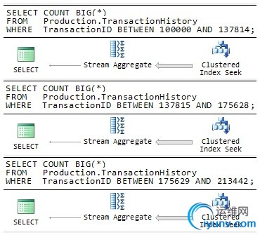

  设想一下,如果SQLServer没有内置对于并行的支持。或许我们只能手动去平均划分并行查询来实现性能优化,然后分别运行分配的流,独立地访问服务器。
  图3 手动分配并行
每次查询都必须手写分隔表行数的独立查询,确保全表数据都被查询到。幸运的是SQLServer 能在一个处理单元内完成每一个分隔的独立线程,然后接收三个部分结果集只需要三分之一的时间左右。自然地我们还需要额外的时间来合并三个结果集。
并行执行多个串行计划

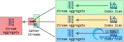

  回想一下图2中显示的并行查询计划,然后假设SQLServer 分配了三个额外的线程在运行时去查询。概括的讲,重新生成并行计划来展示SQLServer 运行三个独立串行的计划流(这个表示是我自己起的不是很精确。)
  图4: 多串行计划
  每个线程被分配三个branch 中的一个,最后汇聚到Gather Streams(流聚合) 操作符。注意这个图中只有流聚合操作符带有黄色并行箭头;所以这个操作符是这个计划中仅有的与多线程交互的操作符。这种通用策略有两个原因始适合SQLServer的。首先,所有必要地执行串行计划SQL代码已经存在并且已经被优化多年和在线发布。其次,方法的方位很合适:如果更多线程被调用,SQLServer 能轻易添加额外计划分之来分配更多线程。
  额外的线程数量分配给每一个并行计划,这被称为并行度(缩写为DOP)。SQLServer 在查询开始之前就选择了DOP,然后不需要计划重新编译就能改变并行度。最大DOP对于每一个并行区域都是由SQLServer的逻辑处理单元的可利用数量决定的(物理核)

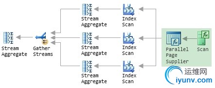

  与分配固定数量行数给每个线程不同,SQLServer使用存储引擎的功能叫做“Parallel Page Supplier ”来按需分配行数给线程。在查询计划中是看不到“Parallel Page Supplier ”的,因为它不是查询处理器的一部分,但是我们能拓展图4来形象的展示他的连接方式:
  图5:  Parallel Page Supplier
  这里的关键点就是demand-based (基于需求)架构;通过响应现成的请求提供一个行数的批处理给需要更多工作的线程去做。对比数糖豆的案例,Parallel Page Supplier 就像是专门用勺子从罐子里面拿出糖豆的过程。只有一个勺子防止两个人都去数相同的豆子。并且其他线程将会数更多豆子来补偿。

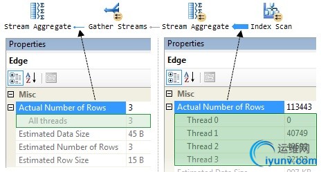

  为了更具体的观察抽象概念,图7展示了并行行计数查询包含的信息,在SSMS的选项中,“Actual Execution Plan”(实际执行计划),打开左侧扩展+。
  图7: 并行计划行计数
  两个图片对比,行处理的数字一个是3一个是113443。信息来自于属性窗口,通过点击操作符(或者链接线)然后按下F4,或者右键属性。右键操作符或者线,并且选择弹出菜单的属性。
  右边的插图中我们能看到每个线程读取的行数和总行数;注意两个线程处理了相似的行数(40000左右),但是第三个线程值处理了32000行。如上所述,基于需求的架构取决于每个线程时间因素和处理器负载等等,及时是轻负载的机器也会有不平衡的现象。
  左侧的这个图展示了三个结果结被收集在一起的过程,汇总了每个进程的结果集。它的元素是并行执行线程的数量。

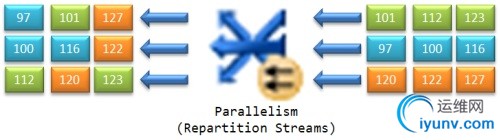

  这些形式的交换操作符就是在一个或者多个线程内移动行,分配独立的行给多个线程。不同的逻辑形式的操作符要么是引入新的串行或者并行区域,要么是分配重定向行给在两个并行区域的接口。

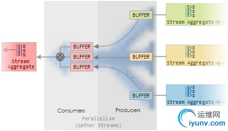

  图9 展示了一个流聚合操作符的放大视图(图6)
  图9: 流聚合内部构造
  每个生产者 收集它的输入行并且将输入包装成一个或者多个内存中的缓存。一旦缓存满了,生产者将会将其推入到消费者端。每个生产者和消费者都运行在相同的线程作为其连接执行上下文(如同连接的颜色暗示)。消费者端的交换操作符当它被上级操作符要求就从缓存中读取一行数据(如同本例中的红色的阴影数据流聚合)。
  主要好处之一就是复杂度通常与分享数据的多个执行的线程有关,而这些线程由SQLServer一个内部操作符处理。另外,在计划中的非交换操作符是完全串行执行的,并且不需要去关心这些问题。
  交换操作符使用缓存来减少开销,并且为了实现控制基本种类的流(例如为了阻止快速生产者比慢速消费者快太多)。精确分配缓冲区,随着交换的不同缓存区也变化,不论是否需要保留顺序,并且决定如何匹配生产者和消费者的数据行,
路由行

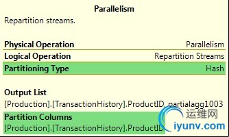

  如上所述,一个交换操作符能决定一个生产者应该匹配哪一个特定的行数据。这个决定依赖于被交换操作符指定的分块类型。并且有五个可选类型,
类型描述
Hash  最常见,通过计算当前行的一个或者多个列上的哈希函数来选择消费者。
  轮循
每个新的行按照固定的序列被发送给下一个消费者
广播每一行被发送给所有消费者。
请求每一行被发送给第一个请求的消费者。这是仅有的通过消费者内部的交换符拉出行的分割类型。
范围每一个消费者被分配一个不重叠的范围值。特定的输入列分成范围决定消费者获得的行。
  请求和范围分割类型是比前面三种更少见的,并且一般只在操作分区表的查询计划中能看到。请求类型是用来收集分区的连接来分配分区ID给下一个工作线程。例如,当创建分区索引的时候使用范围分割类型,那么如果要想查到属于哪种类型需要在查询计划中查找:
  图10: 交换操作分割类型

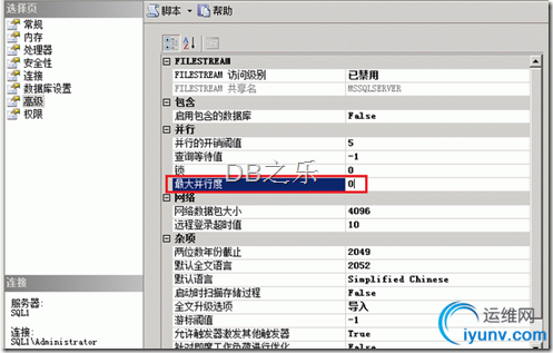

最大并行度

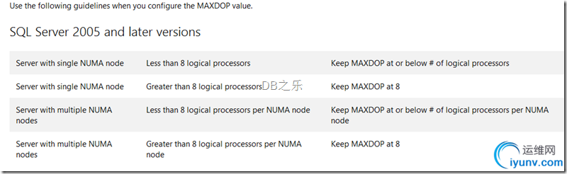

  微软给出的官方指导:
  请遵循以下准则:
  1. 服务器的有8个或更少的处理器,使用下列配置其中N等于处理器数:MAXDOP=0到N。
  2. 对于具有NUMA配置的服务器,MAXDOP不应超过分配给每个NUMA节点的cpu数。
  3. 超线程已启用的服务器的MAXDOP值不应超过物理处理器的数量。默认为0表示数据库引擎自行分配。
