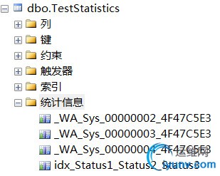

    先来直观地了解一下统计信息长什么样,参考截图,就是这么个样子,
    _WA_Sys_****开头的是系统根据需要创建的统计信息,
    与索引同名的是索引上创建的统计信息,
    手动创建统计信息也可以在满足SQL Server命名要求的情况下自行命名。
    下面一个是索引的统计信息。

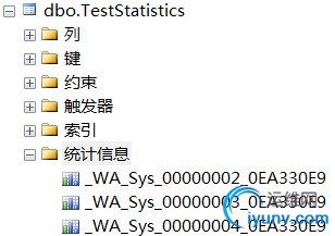

    这个查询完成之后,表上自动创建一个三个统计信息,
    这三个统计信息分别是Status1,Status2,Status3这个三个字段的数据分布描述

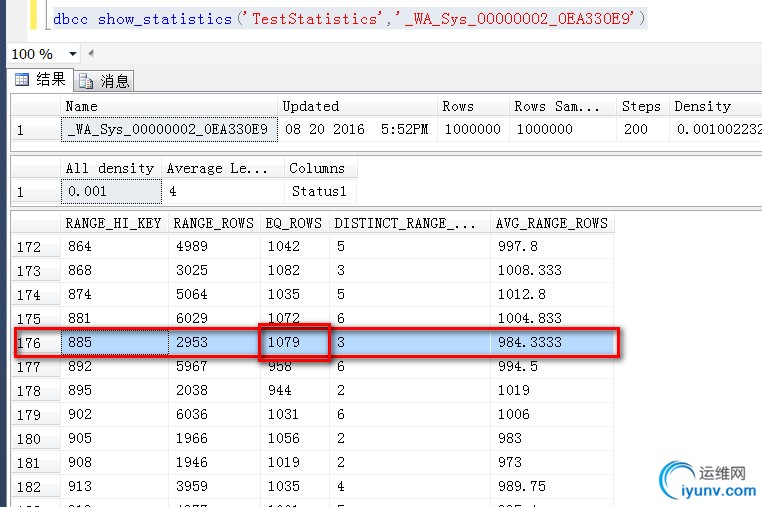

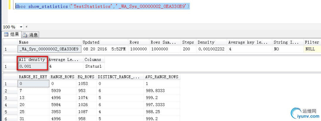

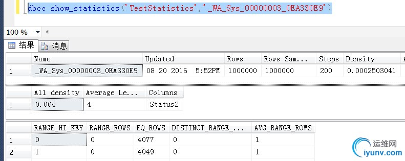

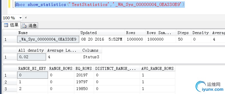

  首先来看一下其中这个_WA_Sys_00000002_0EA330E9,也即Status1这个列的统计信息的详细信息,
    注意All density字段值,选择性是反应一个表中该字段的重复数据有多少或者说唯一性有多少,
    计算方法是:1/表中该字段非重复个数。
  上面说了,这个Status1这个列的取值范围是0-999,一共有1000中取值可能行,
    那么这个选择行就是1/1000=0.001,所以也是吻合这里的All density=0.001的
  照这么计算,其余两个字段的选择度分别是1/250=0.004 和1/50=0.02,分别如下截图的 All density。

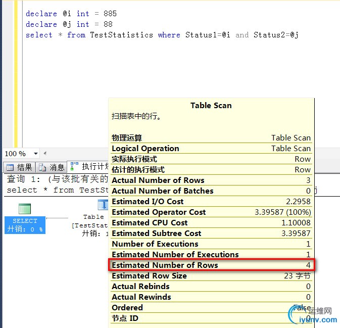

  我们来看这么一个查询,如下,注意这个是查询的条件是参数变量,而不是直接的值,后面我会解释为什么这么做。
  来观察执行计划对数据行的预估:可以看出来,预估为4行。
  那么这个4行是怎么计算出来的呢?
  这就要利用到我们上面的选择性了,
  Status1字段的选择性是0.001,Status2的选择性是0.04,
  在SQL Server 2012中,对数据行的预估计算方式是各个字段的选择性的乘积,
  假如Pn代表不同字段的选择性,那么预估行数的计算方法就是: 预估行数=p0*p1*p2*p3……*RowCount
  因此,执行计划显示的:预估行数=0.001*0.004*总行数(也即1000000)= 4

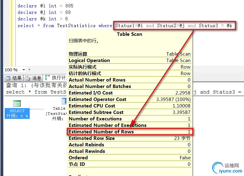

  第一,上述示例是用两个字段查询的,为什么不拿三个字段做演示说明?
  首选,不管是多少个字段查询,预估行数符合上述计算方式是没有问题的,
 但是如果通过上述公式计算出来的结果非常小,在少于1的情况下,SQL Server显示预估为1行。
 按照上述计算方法,用三个字段做查询,
 预估行数=0.001*0.004*0.02*总行数(也即1000000)= 0.08<1,所以预估为1行。

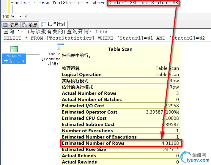

       如果直接用明确的值做查询。
         比如 select * from TestStatistic where Status1=885 and Status2=88
         SQL Server会根据统计信息中每个字段 :Status1=885 的行数和 Status2=88行数的具体的值,
         利用上述公式做预估
         那么就继续用具体的值做演示说明,
         可以直接用where Status1=885 and Status2=88这个条件查询来观察预估结果。

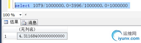

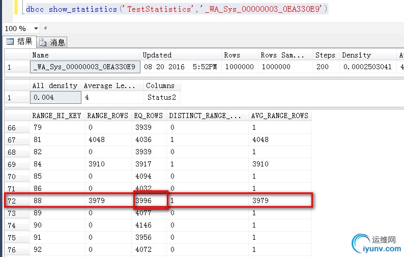

  首先我们看统计信息中Status1=885 的分布行数,1079行
  然后再看统计信息中Status2=88 的分布行数,3996行
  利用上述公式,预估行数为4.31168行
  那么直接利用值做查询是不是这个预估的行数呢?直接上图,完美地吻合了上述的计算方法得到的结果。

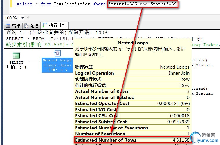

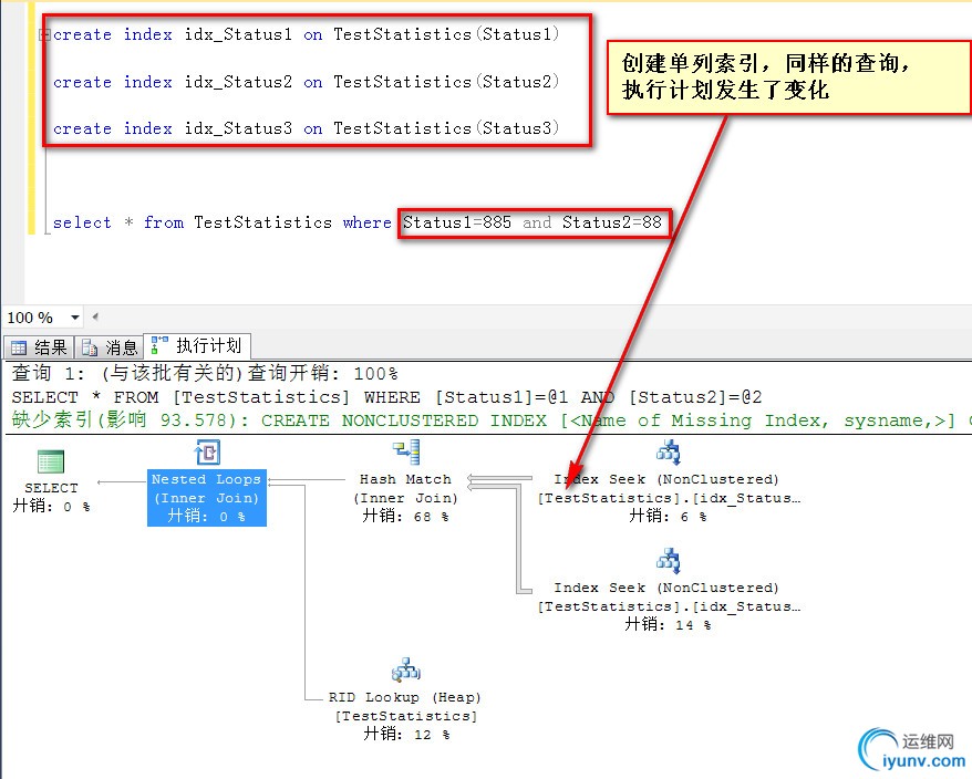

  第三,没有索引的情况下是符合预估的计算方法,如果创建了索引呢?
  查询条件中的各个列的统计信息是非相关的,
       如果分别在各个列上创建单个列的索引信息,在查询的时候也属于非相关统计信息。
       如截图,也就是说,虽然创建了索引,执行计划发生了变化,
       从一开始的表扫描变成了通过两个索引查找后做hash join,然后Loop join查询数据,咱不管它就是变成什么执行计划了
  但是统对数据的预估还是跟上面全表扫描一样的,都是预估为4.31168,没有因为创建了索引以及执行计划发生了变化而改变(预估行数)。
  因为即便是创建了单列上的索引,执行计划变了,但是统计信息还是非相关的,也就是一个统计信息只描述一列字段的分布情况。

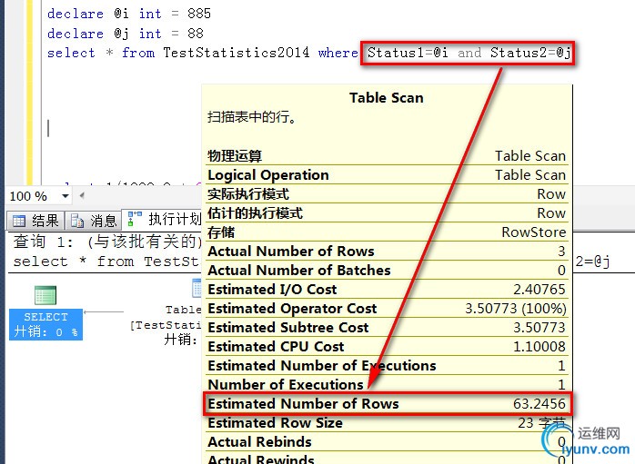

  首选,做一个同样的测试,利用两个变量查询的查询条件做查询,看看SQL Server 2014预估的算法有什么变化。

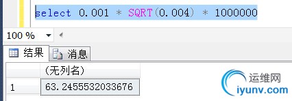

  还记得上面在 SQL Server 2012中同样的写法,同样的数据的预估的情况吧,刚才预估的是4行,现在怎么变成63.2456行了?
    预估行数的计算公式变了吗,当然变了,这正是本文要说的重点。

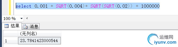

    那么SQL Server 2014中是怎么预估的呢?公式是这么来的:预估行数 = P0*P11/2  * P21/4 * P31/8……* RowCount
     那么来根据此计算方式来计算预估行数的问题:预估行数=0.001*0.0041/2*1000000 = ?
    这里我就不做开方运算了,拿来主义,直接用SQL Server来算拉倒了,SQL Server给我们提供了一个开方函数(SQRT),真JB好用。
  计算一下结果吧,
  没错,是63.24555,保留四位有效数字的话就是63.2456了,预估行数跟上面计算出来的结果也是完全吻合的。

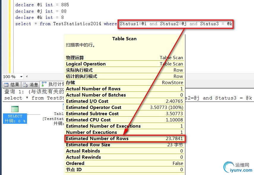

  补充测试1:
  同样地,用三个条件做查询,预估算法也同样复合上述公式的结果。
  按照公式来计算预估行数,选择性按照整体计算出来的选择性来,同样也是吻合的。

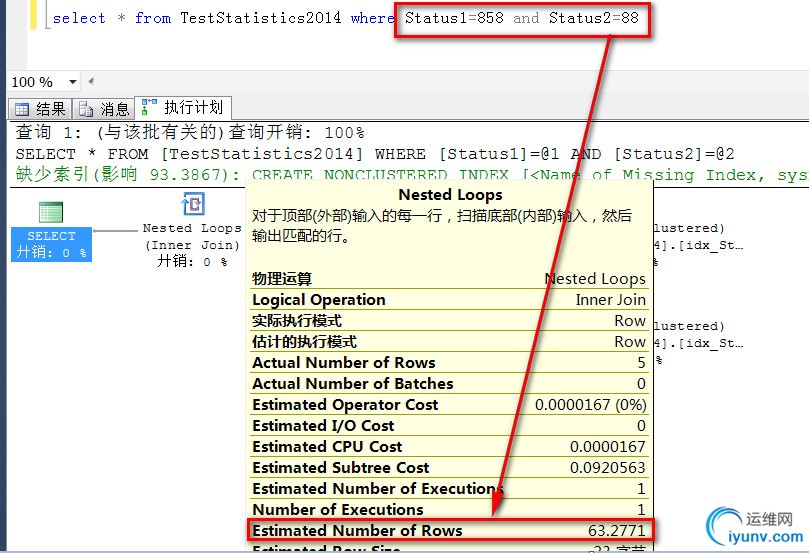

  如果把查询条件换做具体的值,跟在SQL Server 2012中一样,SQL Server2014 也同样会根据具体的值得数据做计算
    进行这么个查询:select * from TestStatistics2014 where Status1=858 and Status2=88

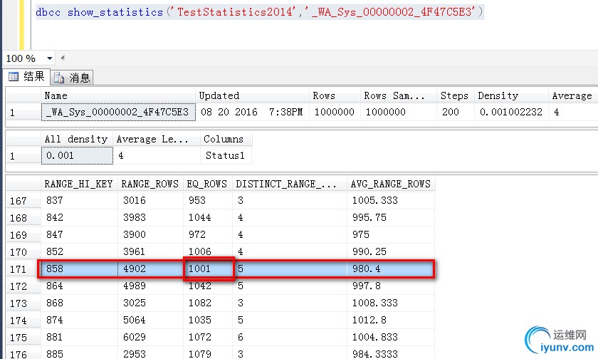

    解释一下为什么这次Status1换成858了:
    因为即便表结构,数据完全一致吧,受限于统计信息的步长(Steps)只有200,两个库的统计信息也不完全一致,统计信息不能精确到任何一个值,
    我们这里为了演示这个算法,找一个具体的RANGE_HI_KEY值,比较容易说明问题。

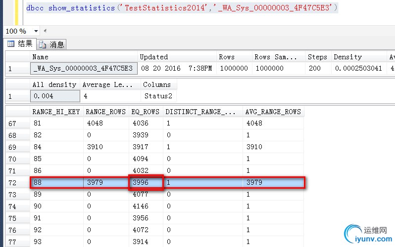

  首先看Status1=858的数据分布情况
  再看Status2=88的数据分布情况

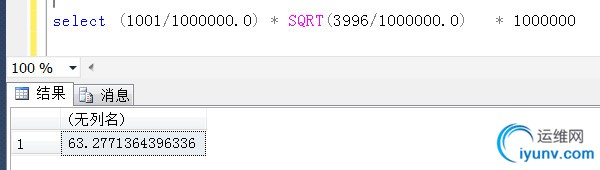

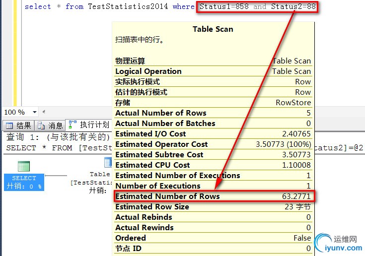

  利用上述计算方法计算出来的预估:63.27713
  执行计划的预估:63.27713,也是完全吻合的。

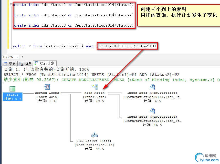

  补充测试3,在查询列上创建创建单独的索引
  跟SQL Server 2012中一样,执行计划发生了变化 ,但是对于数据行的预估,同样并没有因为执行计划的变化而(预估行数)变化。
  虽然执行计划变了,但是对数据的预估并没有变化,预估的算法还是符合:预估行数 = P0*P11/2  * P21/4 * P31/8……* RowCount
