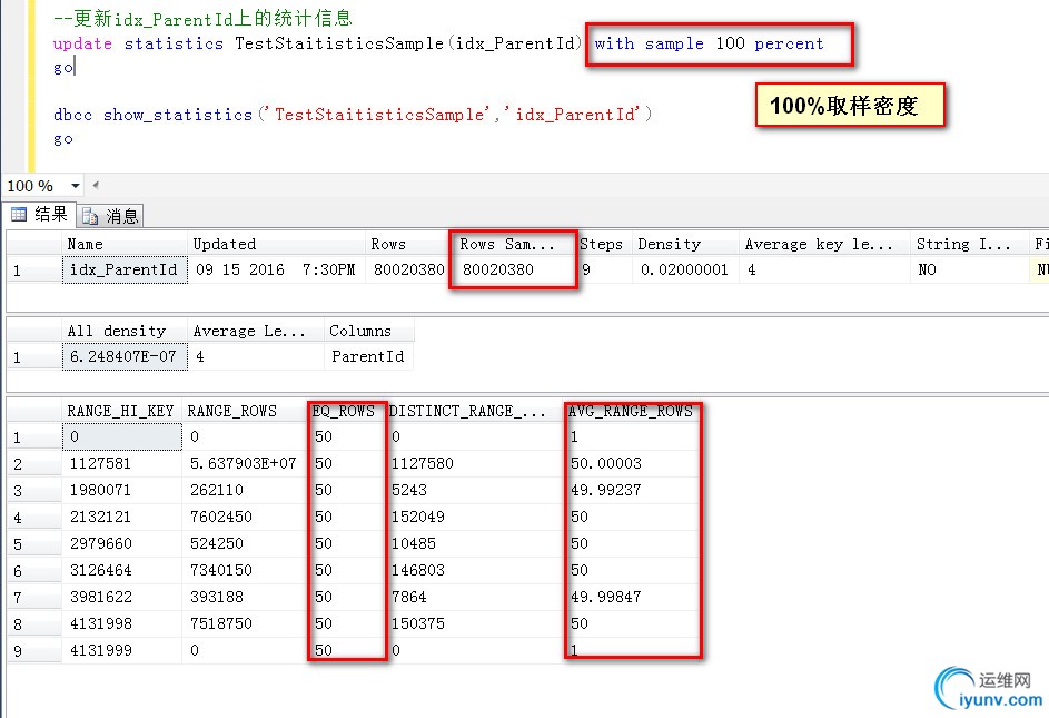

  指定一个采样密度的方式更新统计信息(100%采样)
  可以看到,取样行数等于总行数,也就是所谓的全部(100%)取样
  看一下预估结果:
  比如Id=3981622,预估是50行,3981622与4131988之间的Id的行数,预估为49.99874行,基本上等于真实数据分布
  这个就不做过多解释了,基本上跟真实值是一样的,只是AVG_RANG_ROW有一点非常非常小的误差。
