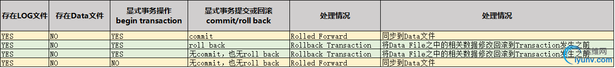

    SQL SERVER日志会记录所有修改记录(数据的修改情况,不包含SQL语句),包括Begin Transaction和Commit / Rollback Transaction 操作。由于对事务日志的修改,要比数据文件的修改要快,所有会出现,数据修改更新到了日志文件,但是还没有落盘到数据文件,那么这个时候数据库就处于recovery状态,同时对事务日志最近的一个checkpoint点以后的所有数据修改记录做以下检查:
    所有检查结束后,则会对数据库做一个checkpoint的表示,并写入事务日志中,表明日志文件跟数据文件已经同步结束,完成了recovery过程,数据库可正常提供使用。这里需要注意一点,如果你数据库最近一次checkpoint到现在的修改操作足够多,那么将会耗费相对较长时间来检查,同时也能够在 error log中看到百分比标识的recovery完成进展,避免漫无目的的等待。

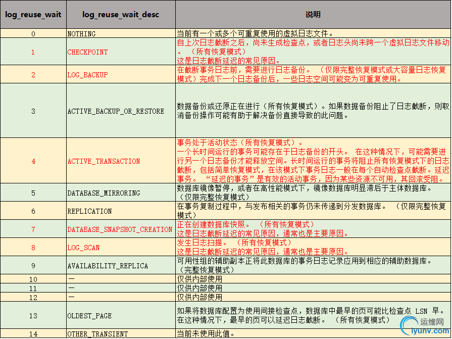

5 延迟日志截断原因
     日志截断会由于多种因素发生延迟。可查询sys.databases目录视图的 log_reuse_waitlog_reuse_wait_desc 列来发现是什么(如果有)阻止了日志的截断。 下表对这些列的值进行了说明。
