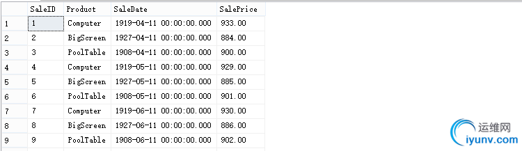

  随便翻翻博客园对于各种锁的介绍真的是一个字【多】,仅仅介绍其概念,再要么就是转载其概念,不知道那些转载概念的园友是否已经弄懂了,稍微发下感慨。NOLOCK在概念上类似于READ UNCOMMITTED隔离级别,并且只针对于SELECT查询语句,它不会获取表的共享锁,换句话说不会阻止排它锁来更新数据行。当我们对表进行NOLOCK有什么好处呢?它能够提高并发性能,因为此时SQL Server数据库引擎不必去维护共享锁,由于不会对正在读取的表获取共享锁,所以可能导致未提交的事务也会被读取,所以此时缺点显而易见将导致脏读,至于脏读是何含义则无需我再多讲。我们重点的明白什么情况下应该用NOLOCK。我们看下实际例子来理解NOLOCK,建立测试表并插入300条测试数据:
IF OBJECT_ID('Example')>0
DROP TABLE Example;
GO
CREATE TABLE [dbo].[Example]
[SaleID] [int] IDENTITY(1,1) NOT NULL PRIMARY KEY,
[Product] [char](150) NULL,
[SaleDate] [datetime] NULL,
[SalePrice] [money] NULL
GO
DECLARE @i SMALLINT
SET @i = 1
WHILE (@i <=100)
BEGIN
INSERT INTO Example
(Product, SaleDate, SalePrice)
VALUES
('Computer', DATEADD(mm, @i, '3/11/1919'), DATEPART(ms, GETDATE()) + (@i + 57))
INSERT INTO Example
VALUES
('BigScreen', DATEADD(mm, @i, '3/11/1927'), DATEPART(ms, GETDATE()) + (@i + 13))
INSERT INTO Example
VALUES
('PoolTable', DATEADD(mm, @i, '3/11/1908'), DATEPART(ms, GETDATE()) + (@i + 29))
SET @i = @i + 1
END
GO
