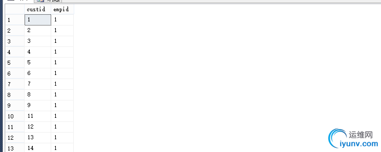

SELECT C.custid, E.empid
FROM Sales.Customers AS C
CROSS JOIN HR.Employees AS E
ORDER BY E.empid
  在Sales.Customers表中有91行数据,HR.Employees表中有9行数据,则利用交叉联接数据则有819(91*9)行数据,简略数据如下。
  交叉联接我们可以用如下图表示

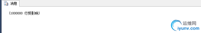

  利用交叉联接在数字表中插入100万条数据
USE TSQL2012
GO
INSERT INTO dbo.Nums(n)
SELECT  D6.digit * 100000 + D5.digit * 10000 + D4.digit * 1000 + D3.digit * 100 + D2.digit * 10 + D1.digit + 1 AS n
FROM dbo.Digits AS D1
CROSS JOIN dbo.Digits AS D2
CROSS JOIN dbo.Digits AS D3
CROSS JOIN dbo.Digits AS D4
CROSS JOIN dbo.Digits AS D5
CROSS JOIN dbo.Digits AS D6
ORDER BY n

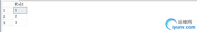

  (1)等值条件查询
SELECT f.Col1 fCol1
FROM FirstTable f
INNER JOIN SecondTable s ON s.Col1 = f.col1
GO

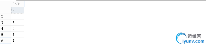

  (2)非等值条件查询
USE TSQL2012
GO
SELECT f.Col1 fCol1
FROM FirstTable f
INNER JOIN SecondTable s ON s.Col1 <> f.col1
GO
  上述我们同样可以利用交叉连接实现同样效果
USE TSQL2012
GO
SELECT f.Col1 fCol1
FROM FirstTable AS  f
CROSS JOIN SecondTable AS s
where s.Col1 <> f.col1
GO

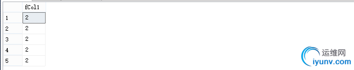

  (3)查询非重复行(NON-DISTINCT)
  我们在创建第三个测试表时,插入的数据是5个2,而在第一个表中插入的数据分别是1、2、3,此时我们利用等值联接得到的结果到底是1个2,还是5个2呢?
USE TSQL2012
GO
SELECT f.Col1 fCol1
FROM FirstTable f
INNER JOIN ThirdTable s ON s.Col1 = f.col1
GO
  我们得到的结果是5个2,为什么利用内部联接也就是说利用的等值条件不是返回1个2呢,其实我们可以总结如下:
  结论:利用内部联接比实际表中返回更多数据的原因在于,内部联接返回的结果集是基于查询条件中的JOIN,若有多行满足条件则返回多条数据。
