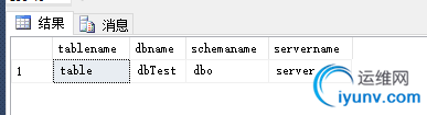

  Parsename():返回对象名称的指定部分。 可检索的对象部分包括对象名称、所有者名称、数据库名称和服务器名称。其实也可以用于截取字符串。该方法有两个参数:
  参数1:要检索其指定部分的对象的名称。此名称可包含四部分:服务器名称、数据库名称、所有者名称以及对象名称。
  参数2:要返回的对象部分。只能为1至4的数值。1 = 对象名称;2 = 架构名称;3 = 数据库名称;4 = 服务器名称
select parsename('server.dbo.dbTest.table',1) tablename,
parsename('server.dbo.dbTest.table',2) dbname,
parsename('server.dbo.dbTest.table',3) schemaname,
parsename('server.dbo.dbTest.table',4) servername
  这种截取方式类似于字符串分割,不过这里是倒着截取的,所以在一定程度上可以用于字符串的截取。不过只支持小数点(.)的分割,而且只支持四位。

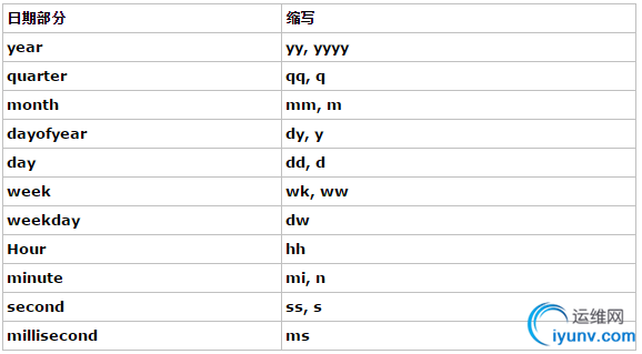

  Datename():返回指定日期的指定日期的部分的字符串。该方法有两个参数:
  参数1:指定返回指定日期的指定部分的字符串。可以为下图中的日期部分或者缩写。
  参数2:指定要操作的日期字符串。
select datename(year,'2017-01-01 10:10:10')
select datename(yyyy,'2017-01-01 10:10:10')
select datename(month,'2017-01-01 10:10:10')
select datename(mm,'2017-01-01 10:10:10')
select datename(quarter,'2017-05-02 10:10:10')
select datename(weekday,'2017-02-02 10:10:10')
select datename(week,'2017-02-02 10:10:10')
select datename(dayofyear,'2017-02-02 10:10:10')
select datename(hh,'2017-01-01 10:30:25')
  Datepart():返回指定日期的指定日期的部分的整数。Datepart() 方法和 Datename() 的方法使用方式类似,只不过 Datename() 方法返回的是一个字符串,而 Datepart() 方法返回的是一个整数数值。该方法有两个参数:
  参数1:指定返回指定日期的指定部分的字符串。可以为上图中的日期部分或者缩写。
  参数2:指定要操作的日期字符串。
