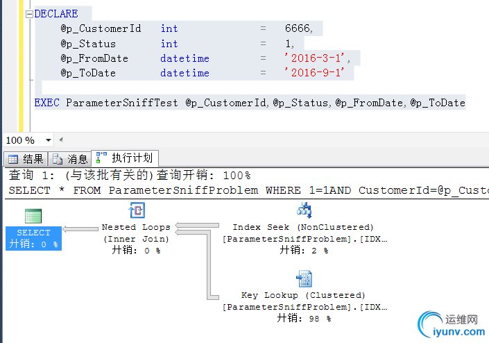

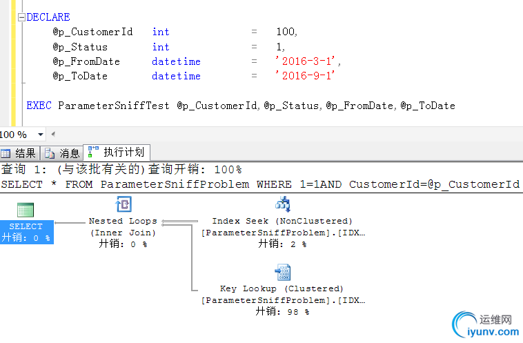

  比如我查询用户ID=100的订单信息,一个正常的分布的数据,存储过程第一次编译,这个执行计划完全没有问题,
  如果我接着改变参数执行查询用户6666的信息,一个分布及其不均匀的数据,但是因为重用上面缓存的执行计划,就出现parameter sniff问题了,这个执行计划显然是不合理的
  IO就不看了,刻意造的例子

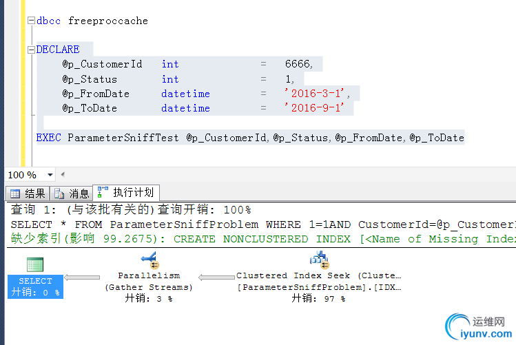

  如果我清空执行计划缓存,
  重新执行上述查询,因为有了重编译,执行计划就是不这个样子,对于CustomerID=6666这个参数来说,显然走全表扫描代价要更小一点

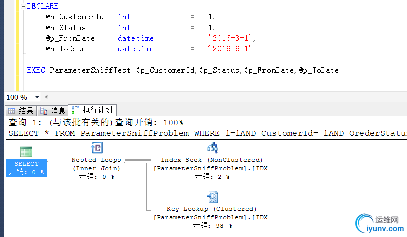

  这样再去执行存储过程的时候,
  带入@p_CustomerId=1的时候,执行IDX_CustomerId的index seek

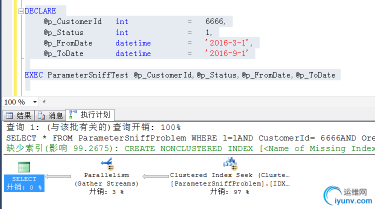

  带入@p_CustomerId=6666的时候,重编译,执行计划是全表扫描,避免重用上面生成的执行计划,造成不合理的执行方式对效率以及数据库服务器资源的消耗
