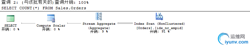

  Stream Aggregate通过单列或者多列来对行进行分组并且对指定的查询来计算聚合表达式。最常见的聚合类型如SUM、COUNT、SUM、AVG、MIN、MAX,当我们执行这些聚合函数时在查询计划中就会出现Stream Aggregate,Stream Aggregate是非常快的,因为它需要在输入时通过在GROUP BY中指定的列进行排序。如果聚合中的数据没有进行排序此时会通过Sort进行预排序或者使用索引查找或者索引扫描来提前预排序数据。之前我们讨论过出现Stream Aggregate有三种方式分别为:聚合函数聚合,分组聚合,DISTINCT聚合,实际上只有两种,DISTINCT内部就用到了分组,这里我们将Stream Aggregate分为两种类型,一种是标量聚合,另外一种则是分组聚合。我们举一个标量聚合的例子,也就是返回单值聚合。
标值聚合
USE TSQL2012
GO
SELECT COUNT(*)
FROM Sales.Orders

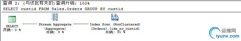

  下面我们再来分组聚合的例子
USE TSQL2012
GO
SELECT custid
FROM Sales.Orders
GROUP BY custid

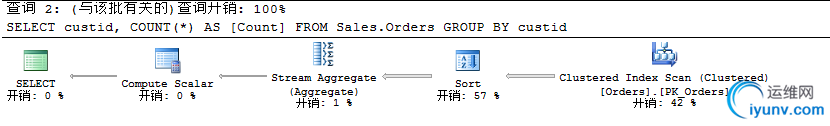

  我们来结合SQL Server 2012基础教程来看一个简单的例子
USE TSQL2012
GO
SELECT custid, COUNT(shipcity) AS [shipcity_count]
FROM Sales.Orders
GROUP BY custid

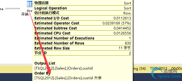

  上述查询计划比较简单我们来解释下,首先通过默认主键创建的聚集索引来读取表中行数据,接着通过GROUP BY上指定的列custid来进行排序,我们看到其排序操作具体信息就知道,如下。接着遍历所有custid,所有行被读取,开始一行行读取并计算其聚合表达式的值。重复处理直到完成为止。

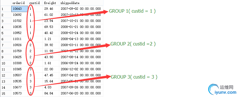

  对于通过流聚合对custid进行分组的示意图大概如下:

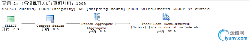

  上述由于未对custid创建索引导致所以会通过Sort来进行排序,毫无疑问导致查询缓慢,这里我们对custid创建非聚集索引再来看看情况
CREATE NONCLUSTERED INDEX idx_nc_custid ON Sales.Orders(custid)
  此时查询将会充分利用索引,它会通过使用索引排序来进行聚合计算,所以就不会再利用Sort来排序导致性能低下,通过上述我们知道,在进行Stream Aggregate之前事实上在指定的分组列上创建索引来预先排序会提高查询性能,而不需要再去利用Sort进行排序而耗费不必要的时间。上述我们已经说过在进行排序要么在GROUP BY上指定的列通过创建索引查找或者索引排序,如果GROUP BY中的列没有创建索引此时利用Sort来进行显示排序,如下显示指定ORDER BY custid来排序和没有指定的话结果依然都是使用Sort来排序,此时Stream Aggregate,其实这种说法不太准确,因为在SQL Server中有两种聚合方式,一种是Stream Aggregate,另外一种则是Hash Match Aggregate。

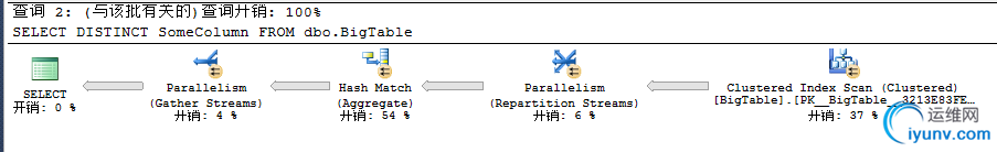

使用DISTINCT关键字走Hash Match Aggregate
  当未在列SomeColumn创建索引时我们进行如下查询
USE TSQL2012
GO
SELECT DISTINCT SomeColumn
FROM dbo.BigTable

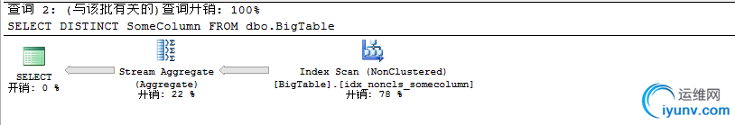

  接下来我们在列上创建索引
CREATE NONCLUSTERED INDEX idx_noncls_somecolumn ON dbo.BigTable(SomeColumn)
  在创建索引时此时查询计划走的却是Stream Aggregate,也就是说当利用DISTINCT关键字查询时且列已经进行了排序,此时查询计划走Stream Aggregate。那什么时候用Hash Match Aggregate呢,上述对列未创建索引时走的是Hash Match Aggregate因为数据量比较大此时还利用了并行计算,换句话说当对列未创建索引时且数据量非常大同时分组比较少时,查询计划更加更倾向于走Hash Match Aggregate,输入大量的数据通过Hash Match Aggregate结合并行计算效率也非常高,当然分组较少更好,此时不会太占用哈希表。接下来我们限制查询结果集的条数。
