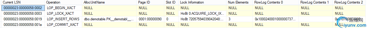

观察一个事务的详细日志内容
select [Current LSN], [Operation],
  [AllocUnitName], [Page>  [Lock Information],
  [Num Elements], [RowLog Contents 0], [RowLog Contents 1],
  [RowLog Contents 2]
from fn_dblog(null, null)
where [Transaction>
  我们来看看第一个INSERT事务:356的详细日志内容。很明显,356事务有4条日志。每个事务必须以LOP_BEGIN_XACT开始,以一条日志结,通常是LOP_COMMIT_XACT。还有一条关于锁的日志(LOP_LOCK_XACT)和一条关于实际数据修改的日志(LOP_INSERT_ROWS)。
  数据修改操作(如LOP_INSERT_ROWS)总是会记录它操作的物理内容(PageID,SlotID)和对象:分配单元(Allocation Unit>
